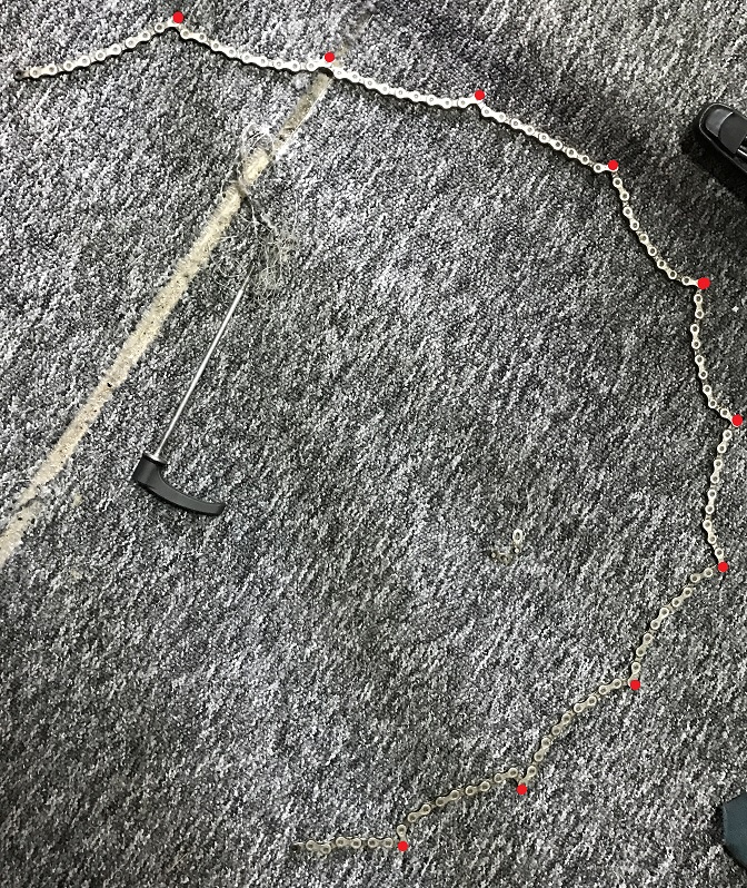

  4. Czerwona kropka oznacza 10 Wychodzi ze mam 107 liczenia spinki. Dobrze policzyłem i 114 starczy?
