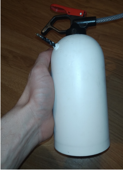

[Tire booster] z gaśnicy samochodowej
Saszkiner odpowiedział Saszkiner → na temat → Druciarstwo rowerowe
Mam zawór od bezdętki rowerowy - w szosach jest więcej niz 7 bar. Staram sie tego nie nadużywac i mimo ze czuje sie bezpiecznie nie ładue więcej niż potrzeba. swoją drogę Butelka po napoju gazowanym strzela przy ciśnieniu ponad 9 bar ( oczywiście jak jest nowa, nie uszkodzona, nie miałą kontaktu z ługiem sodowym itd). W gaśnicy mamy fabrycznie przystosowanae butle do wysokiego ciśnienia, głowice ze sporym gwintem i uszczelnieniem - używam tego już dwa lata. do ideału brakuje mi jeszcze węzyka z dobrym mocowaniem - o ile pamiętam przewód FESTO fi 8 lub 10 idelanie pasował na zawór presta. włąsnie czytam Twój wątek z 2018 - skoda ze wczesniej na niego nie trafiłem. PS ciśnienie 5-7 bar wystarczające by nastrzelić opone z 1 kg gaśnicy. -
Moja pompka da rade max 9-10 Bar. ufffff moje obręcze poprzednie w MTB były max 3,5 -
Właśnie dlatego jest z gaśnicy a nie z butli po CocaColi ( choć to rzeczywiście ostatnio drogo wychodzi). A butle wytrzymują sporo - ale nie ryzykowałbym kilkukrotnego używania, niewłasciwe obchodznie sie, zarysowania, czy środowisko zasadowe niszczy strukture PET i może strzelić. Metalowy cylinder, fabryczne zawory, fabryczny gwint i uszczelka i ciśnienia nie jakieś ogromne ( mniejsze niż w oponie w szosie) Widziałem tez z ręcznych opryskiwaczy ogrodowych - żadnych modyfikacji, tylko inny węzyk na wylocie -
Z gaśnicy samochodowej 1 kg + zawór do bezdętki lub wycięty z dętki. Rozkręcamy gaśnice - ( wtedy możemy mieć gratis nabój CO2) wysypujemy proszek myjemy dokładnie wiercimy otwór pod wentyl - po czym wkładamy i zabezpieczamy nakrętką demontujemy iglice i wewnętrzną cześć pod zaworem zakręcamy głowice łączymy wężykiem wlot gaśnicy -> zaworek w kole i naciskając spust gaśnicy i nastrzeliwujemy oponę na miejsce. Ja pompuje do jakiś 7 Bar - przy 1kg gaśnicy wystarczająca ilość powietrza by nastrzelić oponę na miejsce.
