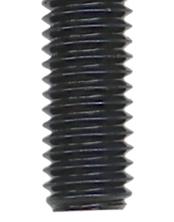

  3. Taka drobna uwaga. Kleje do gwintów (anaerobowe) wiążą gdy spełnione są 2 warunki: 1. Kontakt z powierzchnią metalową 2. Brak dostępu powietrza Pakuły raczej tu nie pomagają. Ograniczają dostęp do powierzchni metalowych gwintów. Ja bym to zrobił bez pakuł, tylko metal-metal, ale użył mocniejszego kleju. Loctite np. ma kilka rodzajów a na szczycie piramidy mocy jest chyba 638. Na ten klej osadza się koła zębate, pasowe na wałkach. Bez stosowania wpustów oczywiści. Trzyma pięknie. Do demontażu bez użycia palnika czy opalarki lepiej nie podchodzić.
