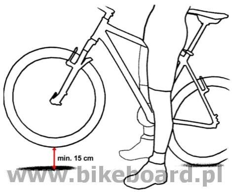

Zauważyłem, że są 2 podejścia do przekroku ramy: 1. może być "na styk" i nie ma to znaczenia, ponieważ w momencie zaliczenia przewrotki najczęściej lądujemy poza ramą (tak twierdzą niektórzy) 2. ma znaczenie - lepiej mieć komfort psychiczny, że w awaryjnej sytuacji możemy wylądować okrakiem na ramie (i wtedy dobór powinien być zgodny z załączonym zdjęciem)

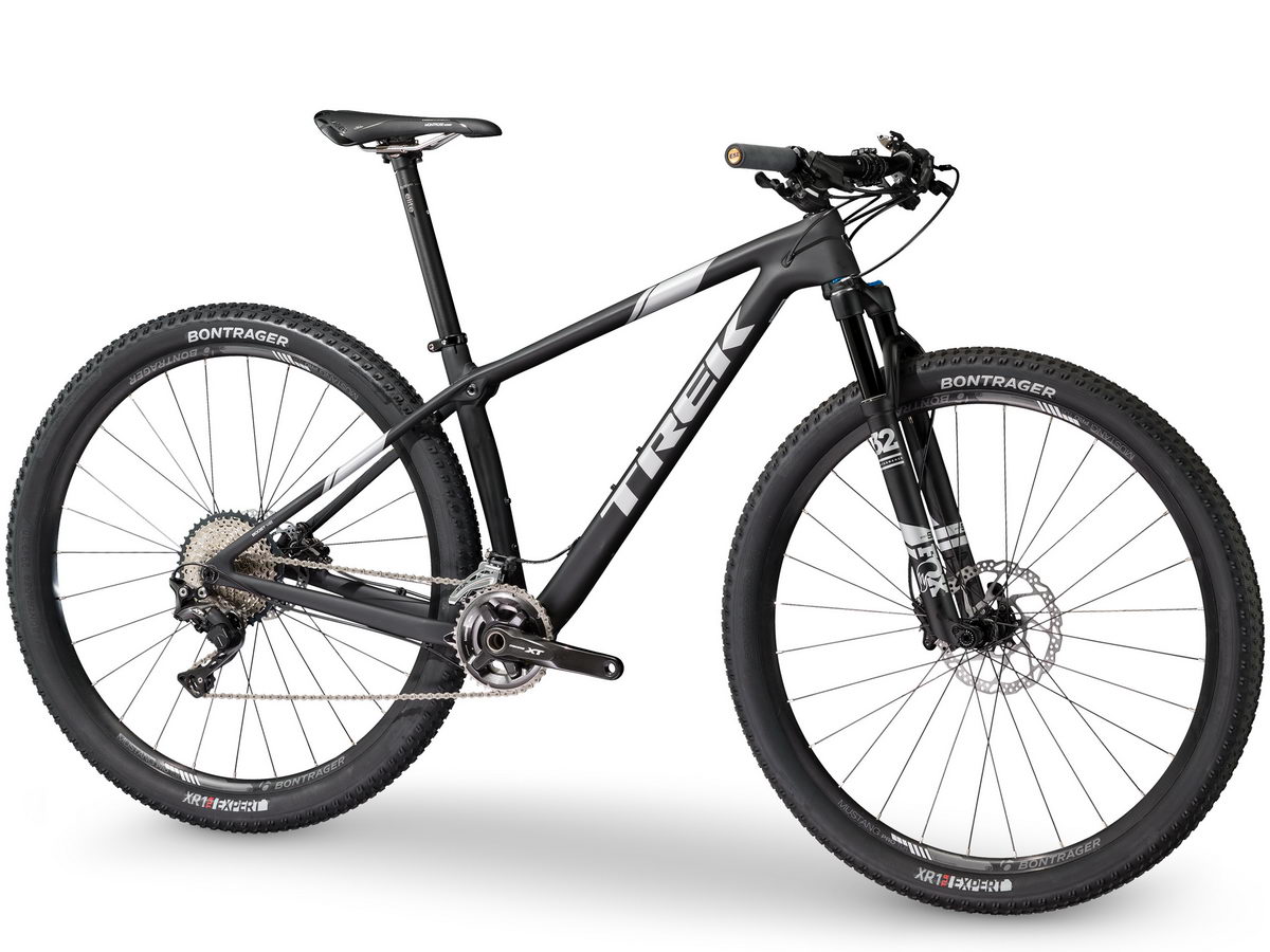

Cześć, Planuję zakup roweru TREK Procaliber 9.7 2x model 2017 (Matte Trek Black): http://www.trekbikes.com/pl/pl_PL/rowery/rowery-g%C3%B3rskie/rowery-xc/procaliber/procaliber-9-7-2x/p/2077690-2017/ Wzrost:175 cm Przekrok: 77-78 cm (mierzony bez butów) Waga: ok. 78 kg Rower potrzebny do amatorskiej jazdy XC - przesiadka z wiekowego już TREK-a 26". Z mojej analizy wynika, że TREK posiada chyba najniższe ramy HT na rynku (sądząc po wymiarze "Stack" i "Stand-Over Height"), stąd jestem raczej "skazany" na 29-era tej marki. Przekonuje mnie również dobra gwarancja, przyzwoity osprzęt (hamulce podstawowe, ale na razie wystarczające), rozsądny upust dealerów, a ciekawi ISO SPEED. Jedyną modyfikacją, nad którą się zastanawiam będzie prawdopodobnie wymiana kół na zestaw "made by Daveo". Mierzyłem ramę 18,5/17,5" oraz 17,5/16,5" i tak naprawdę jestem pomiędzy tymi dwoma rozmiarami. Opinie sprzedawców są oczywiście podzielone (jedni proponują większą, inni mniejszą), dlatego też proszę o Wasze uwagi i sugestie dotyczące wyboru wielkości ramy.
