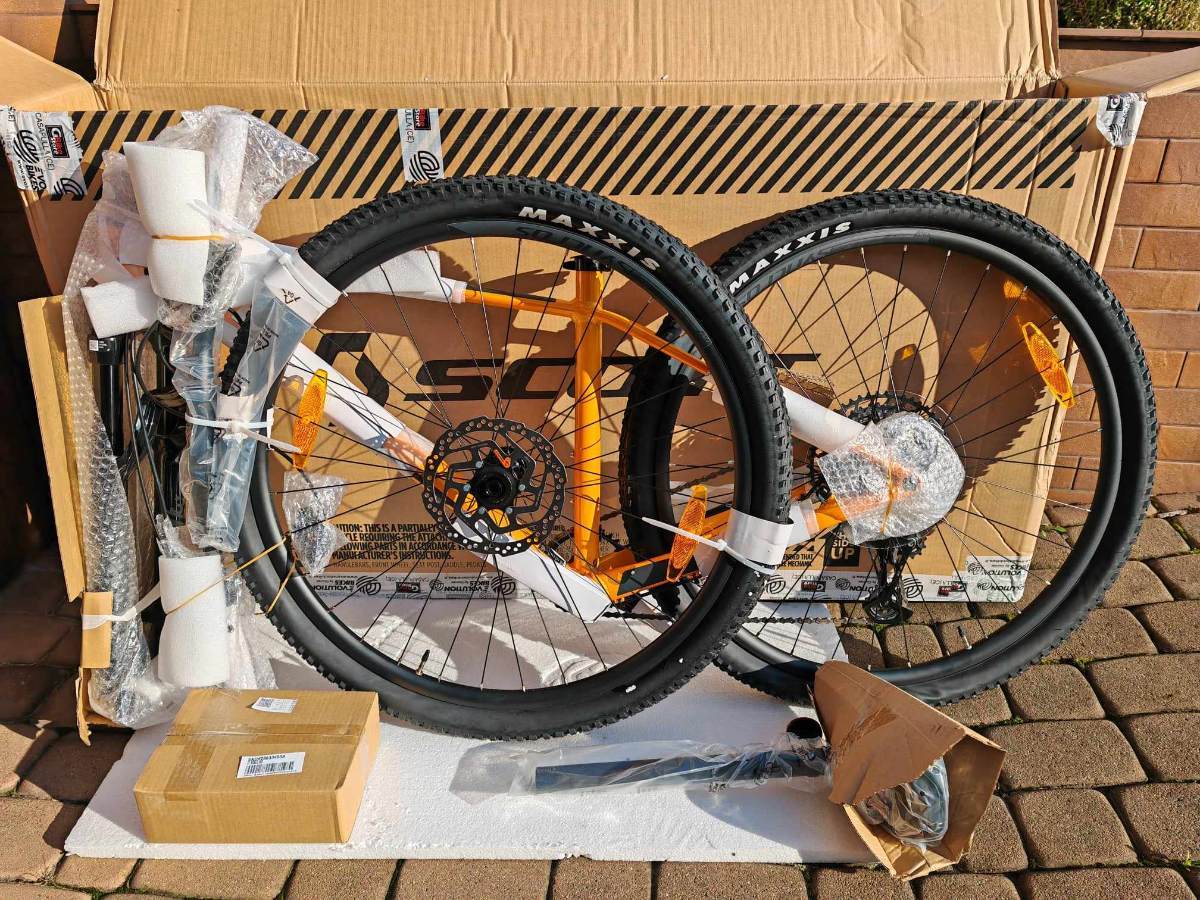

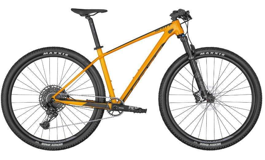

  2. Do sprzedania nowy Scott Scale 960. Niezłożony, w pudełku. Rama M, koła 29 cali. Oddam za 5k zł. Specyfikacja: Rama: Scale, Specjalnie cieniowane rury z aluminium 6061 / Boost 12x148 mm / stożkowa główka ramy / BB92 / wewnętrzne prowadzenie kabli / wymienny hak Widelec: FOX 32 Float Rhythm Grip 3 / 3-tryby / oś 15x110 mm QR / 44 mm offset / stożkowa rura sterowa, Blokada / Regulacja odbicia / Skok 100 mm Zdalne sterowanie: Technologia SCOTT RideLoc / manetka pod kierownicą / 3 tryby / Stery: Syncros OE Press Fit E2 / Stożkowe 1.5”- 11/8” / OD 50/62 mm / ID 44/56 mm Przerzutka (Tył): SRAM NX Eagle / 12 biegów Hamulce: Shimano MT401 Disc / Shimano SM-RT10 CL / 180/F i 160/R Manetki: SRAM SX Eagle Trigger Korbowód: SRAM NX Eagle DUB Boost / 32T Oś korbowodu: SRAM DUB PF 92 MTB / shell 41x92 mm Kierownica: Syncros Alloy 6061 / T shape Flat / 9° / 740 mm Mostek: Syncros Alloy 6061 / oversized 31.8 mm / 11/8” / 6° angle Pedały: Femin FP873ZU Sztyca: Syncros / 31.6x400 mm Siodło: Syncros Belcarra Regular 2.5 Piasta (Przód): Formula CL-811 / 15x110 mm Piasta (Tył): Formula CL-3248 / 12x148 mm Łańcuch: SRAM CN NX Eagle Kaseta: SRAM SX-PG1210 / 11-50 T Szprychy: Stainless Black 15G / 1.8 mm Obręcze: Syncros / 32H Opony: Maxxis Rekon Race / 2.25” / 60 TPI / Maxxis Rekon Race /2.25” / 60 TPI Waga: ok. 12.20 kg (bez pedałów z dętkami)
