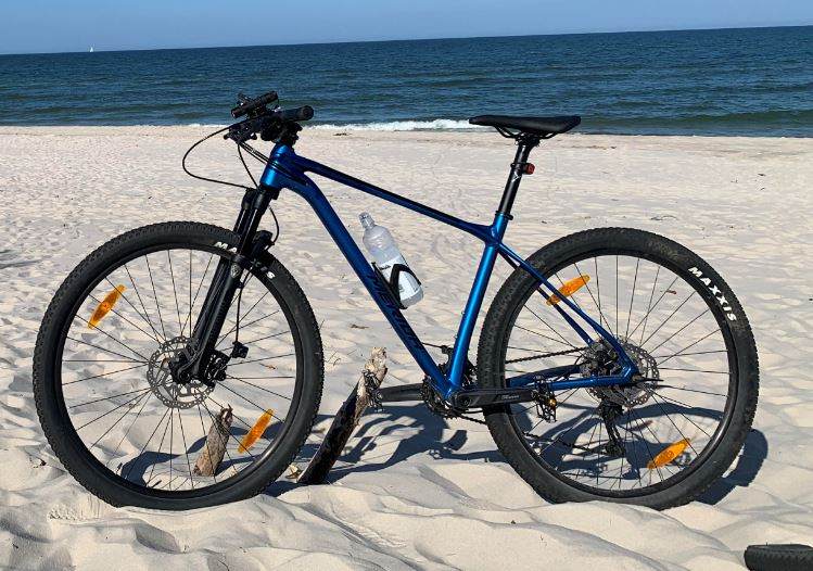

  4. Cześć, posiadam rower Merida Big Nine 500 lite. Sztywne osie, CenterLock. Obecne hamulce to Tektro - odpowiednik hydrauczlicznych Shimano MT200. Ważę 98kg więc postanowiłem zmienić na coś lepszego. Udało mi się znaleźc w fajnej cenie zestawe Deore 6000. https://ctbike.pl/shimano-deore-br-m6000-bl-m6000-hamulce-tarczowe-komplet-okladziny-zywiczne.html Czy będą pasować do mojego roweru? Mam tez nowa tarczę RT64 180 mm - będzie pasować? W opisie produktu jest informacja: "Zacisk PM pod tarczę 160 mm (W zestawie brak adapterów)": - tarcza 180mm nie podejdzie? Czy nie będzie problemu z montażem klamki? Chodzi o te mocowania I-Spec. Mam przerzutki Deore 5100 2x11. Dzięki za pomoc!

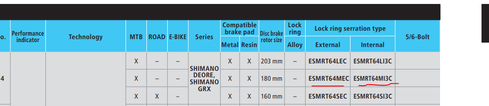

  5. Ok, kupiłem dokładnie tą: https://allegro.pl/oferta/tarcza-hamulcowa-shimano-sm-rt64-180mm-cl-deore-10856686153?snapshot=MjAyMS0wNi0yOVQyMToyMDoyOS42OThaO2J1eWVyOzM0ZmIzMjdhYTA3MTU0MjFlNTllZDNkMTE1NDNkOGZlMDQ3ZjA1N2JhOWU2ZWY1MGUwYjI4MWQ1ODBiNWRiMDk%3D Wg opisu aukcji oznaczenie MEC więc External, powinno byc ok Czy generalnie chodzi w tym o to, że External nie ma adaptera w zestawie a Internal już tak? Zastanawia mnie czy te tarcze się różnią - ta wspominania wyżej, która już kupiłem i ta (poza oznaczeniem - ta wyzej to MEC a niżej Mi3C): https://allegro.pl/oferta/tarcza-hamulcowa-shimano-deore-sm-rt64-180mm-cl-10875543707
  6. Mam sztywne osie - czyli powinienem kupić wewnętrzne?
  7. Potrzebuję pomocy z doborem tarczy. DEORE SM-RT64 180 centerlock. [ Z tego co widzę na stronie Shimano są dwa modele - z lockringiem external i internal. Obecnie mam mocowanie tarczy jakby na zewnątrz piasty, siedząc na rowerze - po lewej od tarczy - czy to oznacza, że mam External? Jesli mam wybór to brać Int czy Ext? (Ext są nieco droższe)

    Moja Merida
