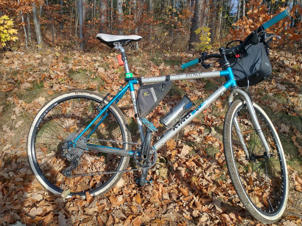

  3. @akkwlsk Możliwe że podawałeś ale a mi umknęło, wybacz jak coś... Przeszedłeś z koła 28" (wiem że docinałeś odpowiednio tylny widelec) na 27,5" z większym balonem ? Ja ostatnio popełniłem coś takiego, na moim pierwszym rowerze MTB z 1992. Nastąpiła konwersja z 26" na 27,5". Z zacisków hamulców musiałem zebrać z 2mm, by zwiększyć zasięg. Generalnie myślę nad zmianą zacisków z większym ramieniem i jakieś sensowne klamki. Przewidziana jest również guma o szerokości 1,75", na zimę - w sumie czekam na dostawę. Myślę by pod mostek dać podkładki 1" by ładniej wyglądało. Taki mały projekt który powoli i długo realizuje, a rowerek ciągle w służbie 🙂
