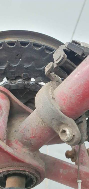

Oto i efekt, może nie za pięknie, ale teraz nie ma żadnego problemu z regulacją - polecam każdemu! Śrubę muszę na hexa zmienić dla wygody tylko... no i może jednak dla odrobiny estetyki. Koło niestety nie miało żadnej podkładki którą idzie przeszczepić by je przesunąć trochę w prawo. Skasowałem za to przy okazji trochę luzu na piaście. Po prostu będę jeździł z lekko przesuniętym kołem w lewo jak na zdjęciu nr 2, chyba aż takiej tragedii nie ma. Jest w równym stopniu przesunięte względem ramy zarówno na górze jak i na dole. Ważne że maksymalnie głęboko to na hakach siedzi - czyli jak powróci to do pierwotnej pozycji po zdjęciu koła, to i wpasuje się przy okazji do tarczy hamulca bez potrzeby jej regulacji, a chyba o to chodzi niż po każdym zdjęciu koła próbować je prostować. -

Więc zastosuje takie rozwiązanie, skoro Sram Avid to jest faktycznie to samo, musi być to technicznie ok. W takiej opcji adapter ten co mam biorę na wzorzec i dobieram różnymi podkładkami by było podobnie. Nawet jest tu miejsce na ewentualną manipulacje góra dół, to jest na plus. Na chwilę obecną koło wcale nie jest scentrowane jakoś poważnie bym to regulował. Może i problem jest z jego montażem na samym zacisku - że jest za blisko jego lewej strony... Zdemontuje i sprawdzę czy piasta nie jest krzywa i przesunę na niej koło tak, by było bliżej prawej strony roweru (o ile znajdę na to pole manewru). Tarcza jakieś delikatne bicie ma, ale to +-0,5 mm. Chyba tragedii nie ma, ale mogę to spróbować wyregulować. Tutaj mam pomysł z knipexem 86 05. To co mam z przodu z tymi podkładkami to zapewne też pozostałości po poprzednich tanich hamulcach mechanicznych... Adapter który jest na moim zdjęciu na hamulcu tylnym może kiedy spróbuje przeszczepić na przód razem z podkładkami półkolistymi i dać tam większą tarczę 180 - jak będzie on za daleko to zawsze mogę ten adapter wywalić i dać tam coś krótszego na zwykłych podkładkach. -

wszyscy o kole a nikt o moim patencie regulacyjno montażowym😅 może po prostu przedłużenie takie jakie wymyśliłem jest błędne i wyłącznie wolno stosować adaptery które są usztywnione połączeniem? Ja przedniego hamulca nie robiłem - a widać, że spora część tarczy hamulcowej skorodowana - czyli klocki jej nie łapią. Może by to wyeliminować trzeba podkładki srebrne między amortyzatorem a hamulcem jednak wywalić. -

Po co bawić się we frezowanie, O ILE moje rozwiązanie jest ok? (a czy jest ok, jeszcze nie wiem) ani nie mam ręki ani nie chcę po wioskowych majstrach czas tracić co zniszczą doszczętnie i to za duże pieniądze. jak jest ok to nie tylko rozwiąże mój problem, ale problemy dodatkowe czego pilnikowanie nie rozwiąże. Nie, nie mam sztywnej osi, szybkozamykacz zwykły. Na zdjęciu jak to wygląda założone bez korekty, czyli maksimum na hak z prawej i lewej strony ile wlezie... potrzebna jest korekta (ciężko zdjęciem to uchwycić ale coś tam widać z góry - z dołu koło gorzej się rzuca w oczy, jak wyprostuje na dole to się wykrzywi na górze i na odwrót) -
Hamulce...Na zdjęciu widać jak mam zrobione z przodu, a jak mam z tyłu. Rozwiązanie z przodu bardzo sobie chwalę... ustawienie hamulca? Bajka. Za pierwszym razem jest idealnie, nic mi nie ściąga przy dokręcaniu tam gdzie nie chcę, całość automatycznie przy zaciągnięciu dźwigni. Jak chodzi o hamulec z tyłu... to jest chirurgiczna robota, szlag może człowieka strzelić. Ale dlaczego tak jest? Otwory montażowe nie są idealne. Wkręcam na sucho śrubę i widzę, że nie jest ona równoległa względem tarczy. Nawet jakby była, to stosunek płaszczyzny tarczy hamulcowej a powierzchni ramy przy otworze montażowym na hamulec WCALE nie musi być 90°! Skutkuje to fizyczną niemożnością ustawienia równoległego powierzchni okładzin do tarczy. Jesteśmy zdani na powierzchnie jakie są... Koszt narzędzia park tool dt 5.2 do naprawy? Może i tani bo tylko 3000zł ale wolę to przepić i przejeść. Inny problem który mogę przewidzieć to koło, można zawsze zamontować lekko krzywo - efekt podobny, ale zapewne w mniejszej skali. Rama też może nie być idealna, blablabla... Obecny montaż jaki widzę wszędzie - tam możemy jedynie regulować odległość okładzin: bliżej i dalej tarczy. Teoretycznie można też kombinować podkładkami góra-dół (tracąc ewentualnie cenną powierzchnie styku okładzin z tarczą), za to NIGDY równoległość w pionie okładzin względem tarczy - jesteśmy zdani na to co mamy fabrycznie (odnośnie podkładek zauważyć można u mnie miedziane - połowa bliżej tarczy zgnieciona a połowa widoczna na zdjęciu niezgnieciona... tym kombinowałem, i nawet zdało to egzamin, ale to druciarstwo...) Ustawienie precyzyjne okładzin o jakim mówię jest możliwe wyłącznie w przypadku hamulca przedniego i ten kto ma V-brake wie dlaczego i na jakiej zasadzie to tak pięknie działa. Więc... dlaczego nie zrobić czegoś takiego z tyłu? Mój pomysł jest waśnie taki, by zamiast bawić się w adapter - zmierzyć suwmiarką jego dystans jaki daje, a zamiast niego użyć podkładki czy cokolwiek innego byleby rozmiar tego był odtworzony taki, jak przy adapterze. Ważne tylko by w tym układzie specjalne podkładki od v-brake'ów były użyte przed zaciskiem hamulca jak i za nimi. I tutaj pojawia się moje pytanie... czy takie coś przejdzie? Wątpię, że jestem pierwszy który na to wpadł. Adapter wszak jest jednoczęściowy i ma trochę metalu który go usztywnia - czy to ma jakieś znaczenie da bezpieczeństwa? Musi mieć on takie rozwiązanie czy jest to tyko da wygody by 2 oddzielnych elementów nie montować? Pytam bo na zasadzie dźwigni im większa tarcza tym większe siły działają na uchwyty montażowe... przejmować się tym czy nie? Na chwilę obecną uważam, że to bez znaczenia i mój pomysł zda egzamin u tych co zamontują większą tarczę niż fabryczna

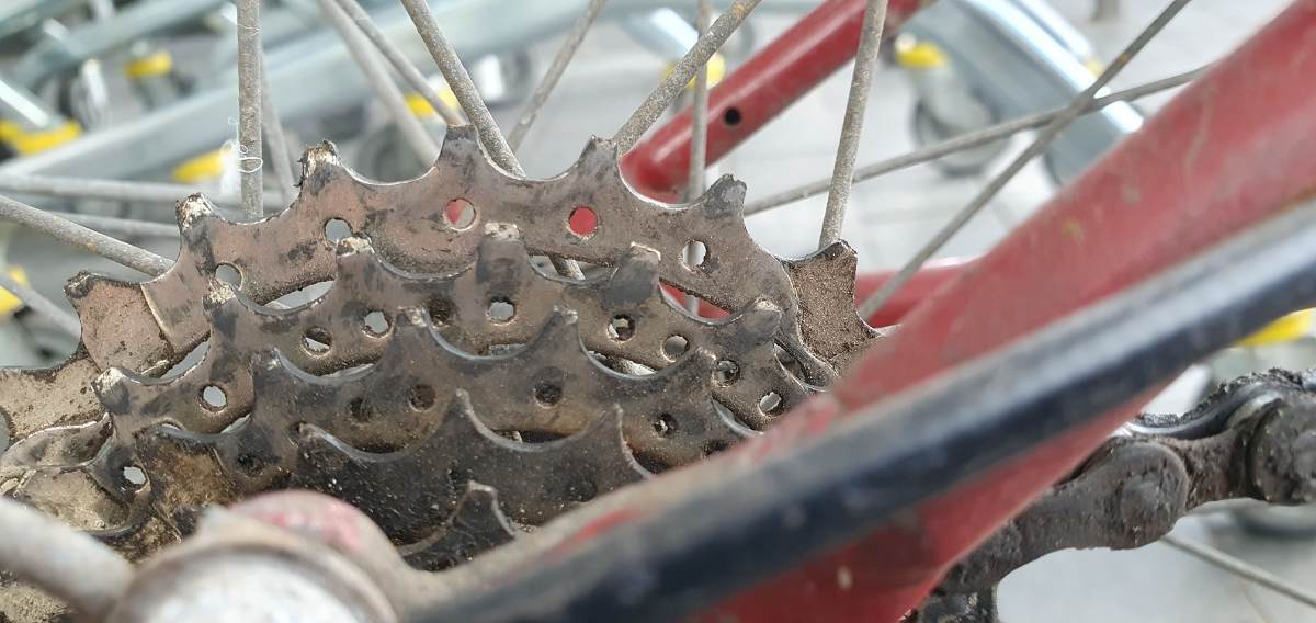

Przyjrzałem się stanowi nowej 7 rzędowej kasecie acera CS-HG41 i nowemu łańcuchowi KMC HV-500. Stan łańcucha - przymiary dziadowski wskazuje więcej lub równo 1%. Przymiar park tool cc4.2 wskazuje na 0.75%, (1% na nim nie wchodzi). W mrozach manetka mi zamarza i nie mogę zmienić zbytnio biegu (w lato zmieniam) więc jechałem głównie na 4. Rower nie był katowany, zwykłe spokojne dojazdy. W sumie zrobione jakieś 1050km na powyższych częściach. Na zdjęciu na pewno rozpoznacie ten zużyty bieg. Widać jak bardzo jest zjedzony, niemniej łańcuch nie jest jakiś super rozciągnięty i to rodzi pytanie - czy warto w ogóle bawić się w te przymiary jak jeden łańcuch nawet super nie rozciągnięty aż tak niszczy zębatki na kasecie?
