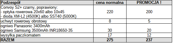

[latarka] Convoy S2+ rowerowy, czyli dobrze zrobiona latarka rowerowa
rambolbambol odpowiedział rambolbambol → na temat → Akcesoria rowerowe
Od kilku miesięcy nie można na rynku nabyć diod Cree XM-L2 T6 4C. Zamiast nich przychodzą bardzo podobne LMP LML2AW.DC, które mają co prawda piękną barwę światła, ale z uwagi na minimalnie mniejsze rozmiary, nie dają równomiernego rozkładu światła z optyką rowerową tak jak Cree. Dlatego jak wyprzedam obecne XM-L2, to nowe latarki będą w ofercie już tylko na diodzie SST40. Dla latarek Convoy S2+ pojawiły się fajne i tanie sterowniki typu BUCK, które mają niższą temperaturę pracy, większą sprawność i lepiej stabilizują napięcie. Latarka powinna świecić na nich odrobinę słabiej, ale dłużej niż na analogicznym sterowniku FET (taki jak w SST40) czy linear (taki jak z XM-L2). Na razie zamówiłem ich kilka sztuk i testuję. Jeśli się sprawdzą, to po wakacjach nowe latarki będą bazowały na nich. A skoro o wakacjach mowa, to warto by zrobić jakąś promocję 🙂 Zróbmy niższe ceny od teraz do 2 lipca. Dla nowych użytkowników i dla tych co mają chociaż jedną moją latarkę a chcą kolejną. W promocji będą latarki: - Convoy S2+ czarna / XM-L2 T6-4C 4500K/ optyka 20x60 albo 15x45 (6 sztuk) - Convoy S2+ szara / SST40 5000K / optyka 20x60 albo 15x45 (3 sztuki) Podzespół cena normalna PROMOCJA ! PROMOCJA ! „kolejna latarka” Convoy S2+ poprawiony: - optyka rowerowa 20x60 albo 10x45 - dioda XM-L2 (4500K) albo SST40 (5000K) 220 200 190 uchwyt rowerowy obrotowy 8 5 5 ogniwo Panasonic 3400mAh 30 25 20 wysyłka paczkomatem 17 12 12 RAZEM 270 242 227- 46 odpowiedzi
[Fotelik] Jaki fotelik na wąski bagażnik - 100mm
rambolbambol odpowiedział Miskov871 → na temat → Akcesoria rowerowe
@Miskov871 Jak chcesz to cię mogę skontaktować z rodzicami, którzy zapewnili swojej teraz 10 letniej córce kalectwo kilka lat temu? Znam taką rodzinę, bo ich córka chodziła do tego samego przedszkola co mój syn. Dziewczynka teraz ma problemy z chodzeniem i bóle z uwagi na nieodwracalne zwyrodnienia kręgosłupa. Jej tata okazyjnie dowoził są do przedszkola rowerem w foteliku, który na sztywno był zamocowany na ramie. Jak sam twierdził, takie to było wygodne, bo dziecko ma na oku itd. Nie szło mu przetłumaczyć, że dziecku krzywdę robi. Jak ty jedziesz i jest dziura czy krawężnik, to jesteś w stanie zamortyzować na nogach taki wertep. Dziecko przypięte na sztywno, nie ważne ile poduszek dasz mu pod tyłek weźmie to na kręgosłup. Tak samo jest z fotelikami na bagażnik. Rób co uważasz, ale jak potem się coś dziecku stanie, to będziesz miał kogo winić. Jeśli chcesz wozić dziecko na rowerze i nie w przyczepce, to TYLKO I WYŁACZNIE fotelik na pałąkach typu Hamax. -
Mam chęć zamówić większą ilość hostów Convoy S2+. 9 na 10 latarek ludzie zamawiają w kolorze czarnym, ale chciałbym wiedzieć czy czarny rzeczywiście jest tak pożądany. Poniższe kolory aluminiowych hostów są dostępne (mimo X na obrazku) i nie zmieniają ceny latarki: Black Grey Golden Purple Cyan Blue Green Red Orange Desert tan Silver Pink Jest też możliwość zamówienia latarki całkowicie wykonanej z miedzi (+100zł), która odda do 12W ciepła, jest dwukrotnie cięższa od aluminiowej i pozwoli diodzie SST40 wycisnąć więcej światła niż aluminiowe hosty. lub matowego tytanu (+100zł) Mosiężnej (+80zł), która jest 2,5 razy cięższa od aluminiowej i potrafi oddać 12W ciepła! Albo tytanowej z takim fajnym elektrodrukiem (+150zł): Czy któryś z kolorów przypadł wam do gustu? Jeśli chcecie zamówić latarkę w wybranym kolorze to piszcie. Zamówię kilka kolorowych a jeśli nie będę miał jakiegoś na stanie to w dwa-trzy tygodnie przyjdzie.- 46 odpowiedzi
