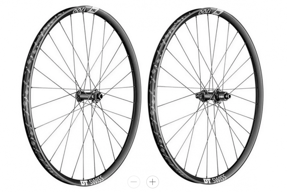

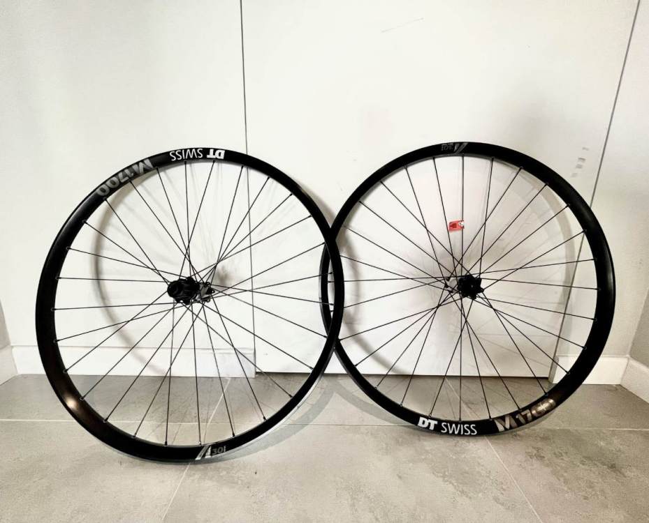

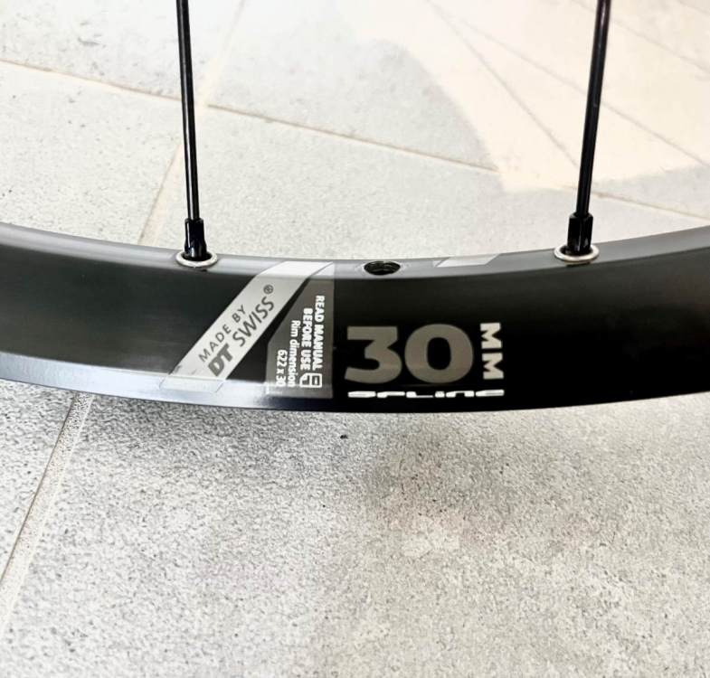

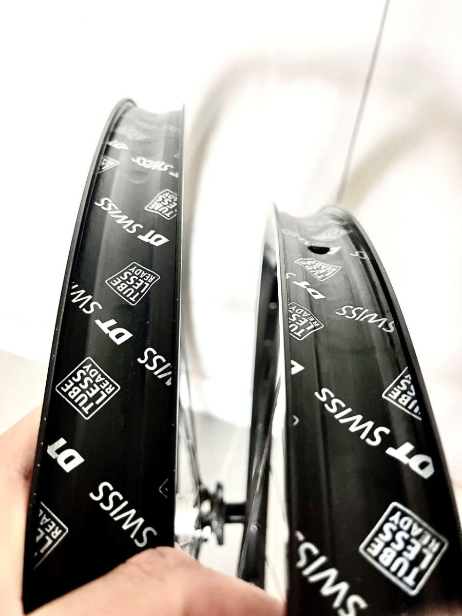

  6. Cześć, na sprzedaż nowy zestaw kół od firmy DT Swiss. Model m1700 o szerokości wewnętrznej felgi 30 mm. Koła są bardzo sztywne, na prostych szprychach, piastach straightpull (łożyska maszynowe) i oczkowanych felgach. Waga zestawu to około 1700g, a masa dopuszczalna ridera to aż 130 kg. Koła są z przeznaczeniem do all mountain/enduro więc nie są wylajtowane na maksa, ale za to wytrzymałe. System BOOST w obu kołach, tarcze na sześć śrub. Bębenek Shimano (za dopłatą 150 zł dodam Microspline), jest też oczywiście możliwość dokupienia bębenka Sram XD za około 200 zł w wielu sklepach internetowych. Koła są oryginalnie oklejone taśmą DT Swiss do systemu bezdętkowego (bez wentyli w zestawie). Koła wysyłam w oryginalnych kartonach od producenta. CENA 2700 zł Polecam i zapraszam do zakupu!
