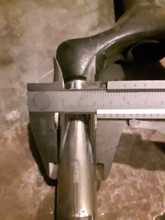

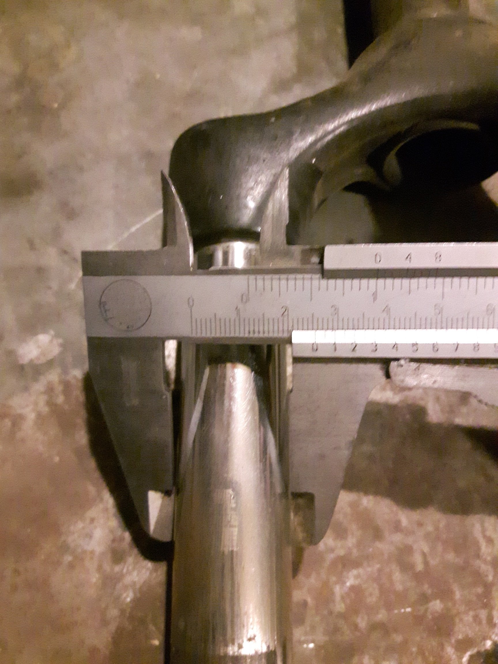

  1. Trzeba mieć taką wielką maszynę podobną do prasy z tą różnicą, że precyzyjniejszą. Z tego co mi świta w głowie to ten mój stary widelec to był chyba CR9V.
  2. O to fota.
  3. Kiedyś bywały amory z taką średnicą goleni.

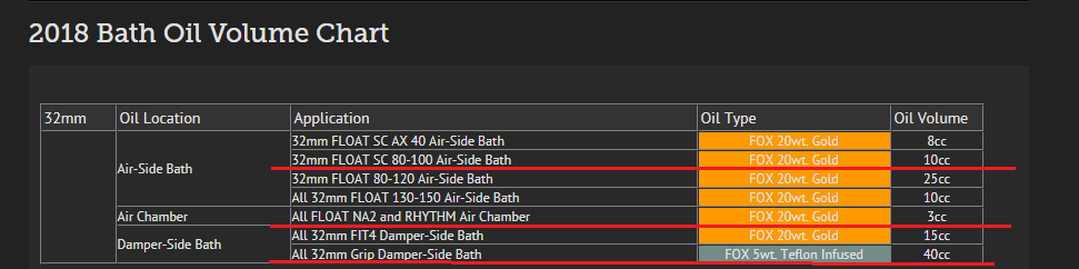

    [Widelec/Amortyzator] FOX Rythm 32 29
    Tu masz tabelkę. Po stronie sprężyny wlewasz 10 ml oleju. Po stronie tłumika 40 ml. Fox 20 wt. Gold można zastąpić olejem Elf Moto Fork Oil 20 W. Teflonowy nie pamiętam czy ma jakiś zamiennik. Na serwisie używam Foxowy. Jak się pokusisz o rozbieranie sprężyny to na całą dajesz te 3 ml. Ale możesz to zrobić tak jak zaleca Rock Shox. Sprężyna w RSach jest bardzo podobna i ją się smaruje smarem Sram Butter lub Slickoleum. Jak chcesz zrobić to po kosztach to możesz użyć jakiś inny w miarę dobry smar, tylko nic pokroju Łt-43 czy grafitowego.

  7. Ilia
