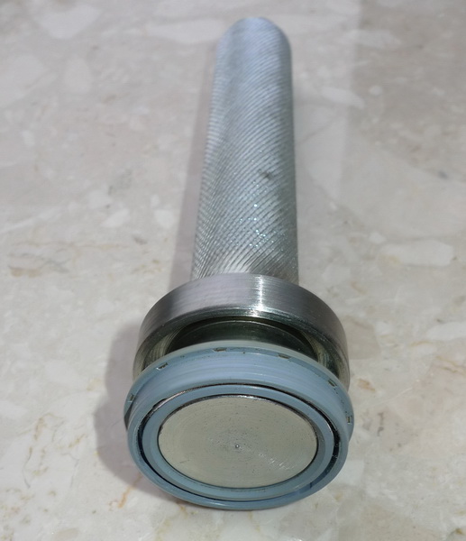

	Witam, w nawiązaniu do postów (nr 1400-1419) o nabijaku do uszczelek kurzowych do naszych RS (32mm) - zgodnie z poradą zwróciłem się Piotra z Activi z prośbą o dorobienie takiego cuda. Pomimo wstępnych obaw o kosmiczne koszty takiego dorobienia cena to ... 50 zł. co przy cenie usług serwisowych nie jest istotnym wydatkiem. Jak rozmawiałem z Panem Piotrem nabijak zrobiony jest dokładnie pod uszczelkę RS i faktycznie dopasowanie - 100%. "Sprzęcik" jest stalowy - ocynkowany, rękojeść radełkowana (co by na nogę nie upadł bo miesiąc korzystania ze stopy z głowy - jednym słowem heavy duty.

	Shotgun - zgadza się 50 zyla. Zamówiłem co by się nie żydzić stawiałem na conajmniej 100 zł. Myślę, że w Harfie kawałek plastiku byłby droższy. Termin oczekwiania ok. 2 tygodni. Teraz "nabiłem" rurką kanalizacyjną PCV 40mm - tym grubszym końcem do przedłużania - pomimo kołnierza dało radę, ale co w łapy przez rękawiczki co mi się powbijało to moje Takie fajne mają narzędzia, że zastanawiam się na takim fikuśnym kompletem do wciskania/wyciskania łożysk w piastach, sterach czy pressfit w suporcie. Za miesiąc lub dwa czeka mnie wymiana łożysk w piastach DT i jak pomierzę, że pasują to chyba się wykosztuję.

	OK. Ale podejrzewam zaporową cenę

	Shotgun zgodnie z twoją sugestią napisałem do nich @ z pytaniem o dostępność i cenę (hurt.activia@gmail.com) Jak odpiszą to podeślę Ci tą wiedzę na PW. PS. No no zdolni ludzie i narzędzia też nie kiepskie robią...coś czuję, że cena też będzie nie kiepska w porównaniu do kawałka plastiku RS

	Nogi nie znalazłem (na szczęście nie dotyczy mojej własnej . Niestety takich kosicznie wielkich nasadek wielokątnych też nie mam, więc będę improwizował. Spróbuję przyciętą na krótko rurą kanalizacyjną PCV 40mm. A swoją drogą, ktoś przypadkiem nie wie czy taką wciskarkę RS to można gdzieś kupić (z tego co podejrzałem na manualu jest 2-stronna więc pewnie na 32 i 28).

	Maniak, wielkie dzięki. Poradnik 1 klasa. Cymes mucha nie siada ! Nóżka do mebli kuchennych zostanie jeszcze dziś sprawdzona - najpierw muszę coś takiego skombinować. W ogóle dzięki wszystkim za pomoc. Serwisem REBY zajmę się pewnie w sobotę - nieomieszkam się pochwalić rezultatami - złymi również.
