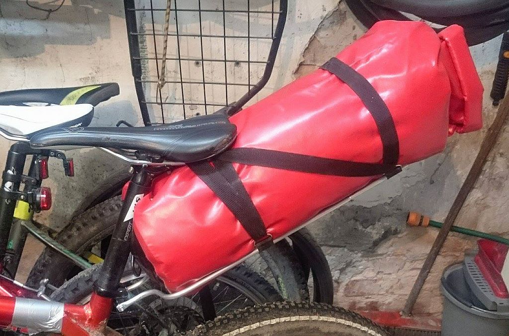

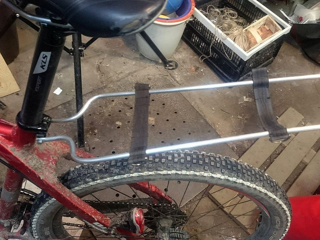

Entuzjasta (5/13)
  • Dedicated Rzadka

  1. Takie same jak na lagach, tylko mniejszej średnicy.
  2. Nie wygląda najlepiej za to jest najprostsze, najtańsze, najstabilniejsze i oszczędzające główkę ramy i linki. Kilkanaście złotych w markecie budowlanym i kilkanaście minut pracy z wiertarką i brzeszczotem. Przetrwało 3 lata i jakieś 4-5 kkm w większości poza asfaltem. Nie wykazuje oznak zużycia.
