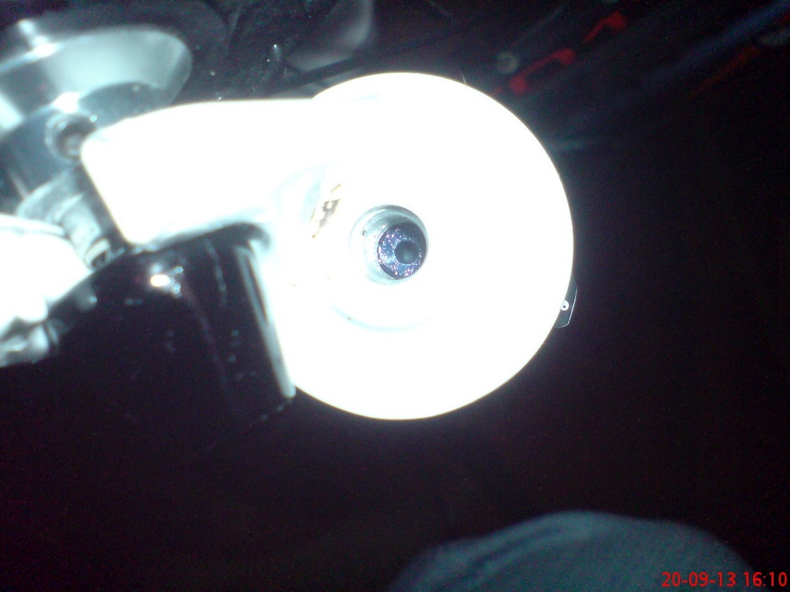

	Końca zakresu nie ma. Jak dobrze tam zaświeciłem to było dokładnie widać, że to gniazdo imbusowe ani drgnęło pod wpływam obracania imbusem. Jest niestety wyrobione.
	Pokrętło Rebound kręci się w nieskończoność. Mogę wykonać 10 obrotów i ani zakres ruchu się nie kończy ani prędkość powrotu nie ulega zmianie. Uzywałem imbusa 2.5mm, czuć lekkie przeskakiwanie podczas obracania, ale efektu żadnego. Zajrzałem do środka. Imbus pokrętła Rebound wchodzi w sześciokątny otwór w elemencie, którego obrót powoduje regulację tłumika Motion Control w kierunku wolniejszego lub szybszego powrotu. Problem jest taki, że gniazdo jest wyślizgane. Ktoś w ogóle wie czy idzie w jakiś sposób dostać część zamienną tego typu ? Myślałem żeby lekko imbus od pokrętła Rebound nasmarować silikonem, w razie regulacji powinno działać, a w przypadku demontażu widelca przy mocniejszym pociągnięciu powinno puścić.
