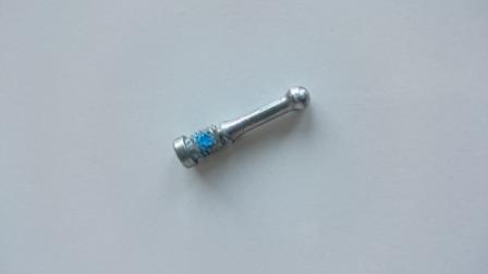

  3. Odświeżam temat, witajcie Nie wiem czy kolega mirekkefirek uporał się do tego czasu z problemem, ale mam inną tezę diagnozy problemu. Już od prawie 3 lat zajeżdzam Magury MTS i od pewnego dłuższego czasu, z pomocą znajomega mechanika doszliśmy gdzie leży problem z zapadającymi się klamkami w tych heblach. Otóż w klamce jest taki element (na zdjęciu w załączeniu), nie wiem jak to nazwać fachowo, niech to będzie tłoczek, który z nieznanych mi powodów czasem zapada się bardziej niż powinien i nie wraca do pozycji początkowej, co powoduje że klamka prawie dotyka gripa i ma się wrażenie jakby zapadła się wskutek tzw. spuchnięcia hamulca. Otóż nic bardziej mylnego. Hamulec ani nie puchnie, ani nie wymaga odpowietrzenia/zalania. To właśnie z powodu tego zapadniętego tłoczka ma się takie wrażenie a klamka zapada się na maksa. Niestety tak zapadająca się klamka pozotawia za sobą skutek w słabej efektywności hamowania, kiedy to muszę zaciskać ją z dużą siłą a siła hamowania jest bardzo mała. Takie pseudodziałanie hamulca może się skończyć wiadomo jak. Pytanie do Was, drodzy Forumowicze, czy może wiecie jak zaradzić temu problemowi ? Pozdrawiam

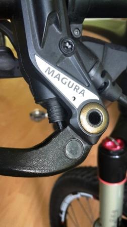

  4. Cześć, kilka dni temu ukręciłem śrubę regulującą odległość klamki w moich hamulcach Magura MTS (foto w załączeniu). Czy ktoś z Was wie gdzie i czy w ogóle mogę dostać samą śrubę ? Z tego co się dowiedziałem jest ona kompatybilna ze śrubą z Magur MT2. Pozdrawiam i z góry dziękuję za odpowiedzi.
