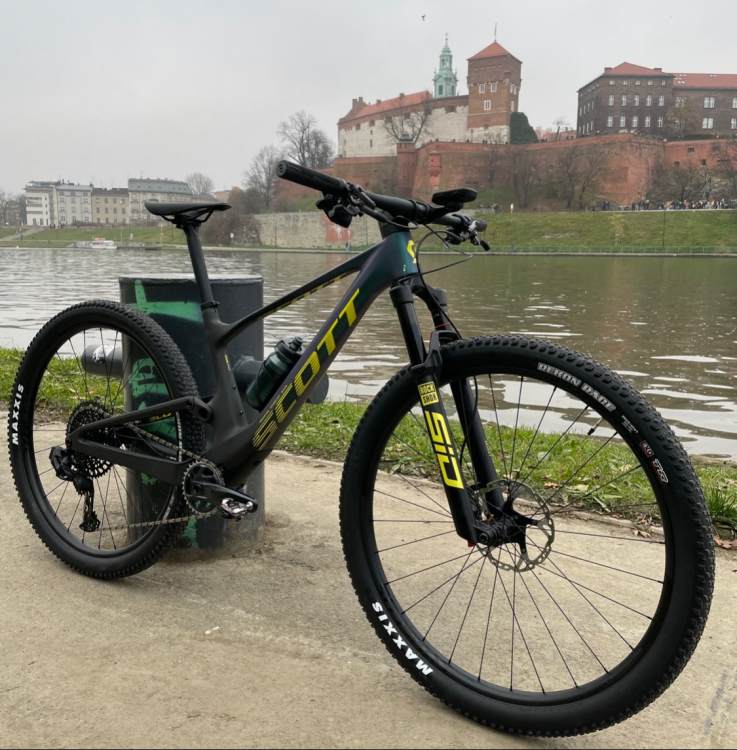

  1. Trochę się pochwalę, wymieniłem w swoim Sparku damper ze zwykłego SiD Select czyli Chargera RL na Chargera Race Day 2 również 3P. Upgrade udany rower śmiga znacznie lepiej. Szybciej wybiera, mam wrażenie że stał się bardziej czuły, przy tym lepiej tłumi (plush). Nie spotkałem się na razie z jakimkolwiek problemem przegrzania oleju i upośledzeniem z tego powodu pracy amora. Lockout jak skała. Pacjent przejechał Daleszyce, śmiga po lokalnych ścieżkach w KRK - na razie bez problemów.
