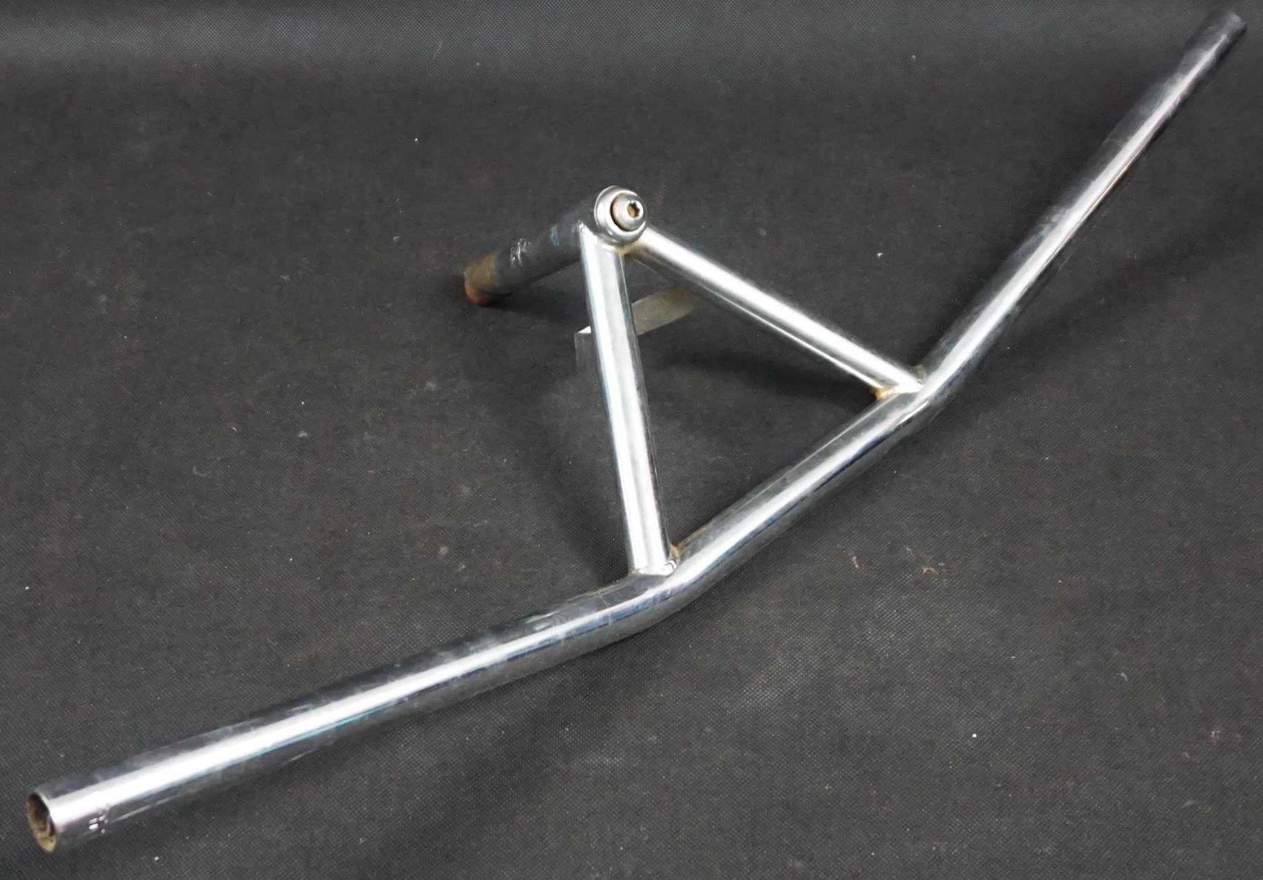

  13. serwus.
    Mam taką kierowniczkę z okolic roku 1983-4, produkcja tajwan, ze stoperem pancerza, chromowana, całkowita szerokość 700mm, długość efektywna "mostka" około 130mm, waga 916g. Ale nie zmierzyłem średnicy trzpienia a wielce prawdopodobne że to 21mm, bo wtedy to był standard w góralach zapożyczony z bmxów.
    Wrzucam tyle fotek ile się mieści.
    ps. ja poszedłem w kierownicę typu kwadrat w swoim hardrocku 91
    1. kazafaza
      kazafaza
      Servuss,
      Chyba to jest to czego szukam.  Nie bede wiedziec na pewno dopoki nie wrzuce do roweru.  Zatem jak sie dogadujemy - czy ten kierownik jest na wyspie czy w PL, ile talarów sobie winszujesz prosze..?  Mozesz lac wiadomosc prywatna jesli Tobie latwiej.
      POZDRo-:ver
      Tomek
