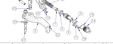

  14. Jak w temacie. Jak wybić trzpień (21) w klamce formula oro k24. Wychodzi około 1,5 mm i trafiam na opor materii. Potrzebuje wymienić pokretło fcs z tym gumowym kapturkiem.
