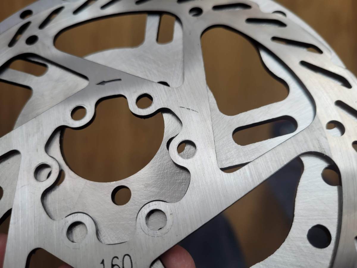

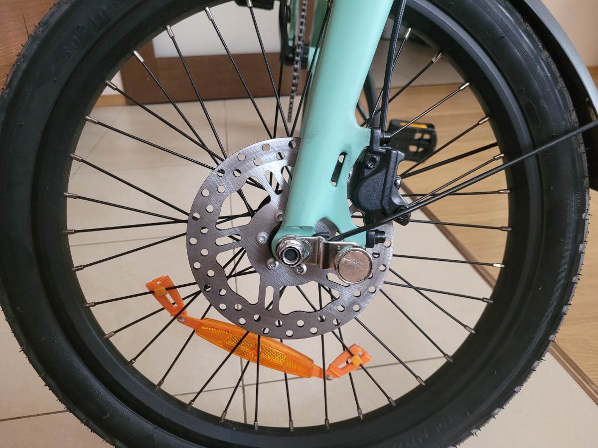

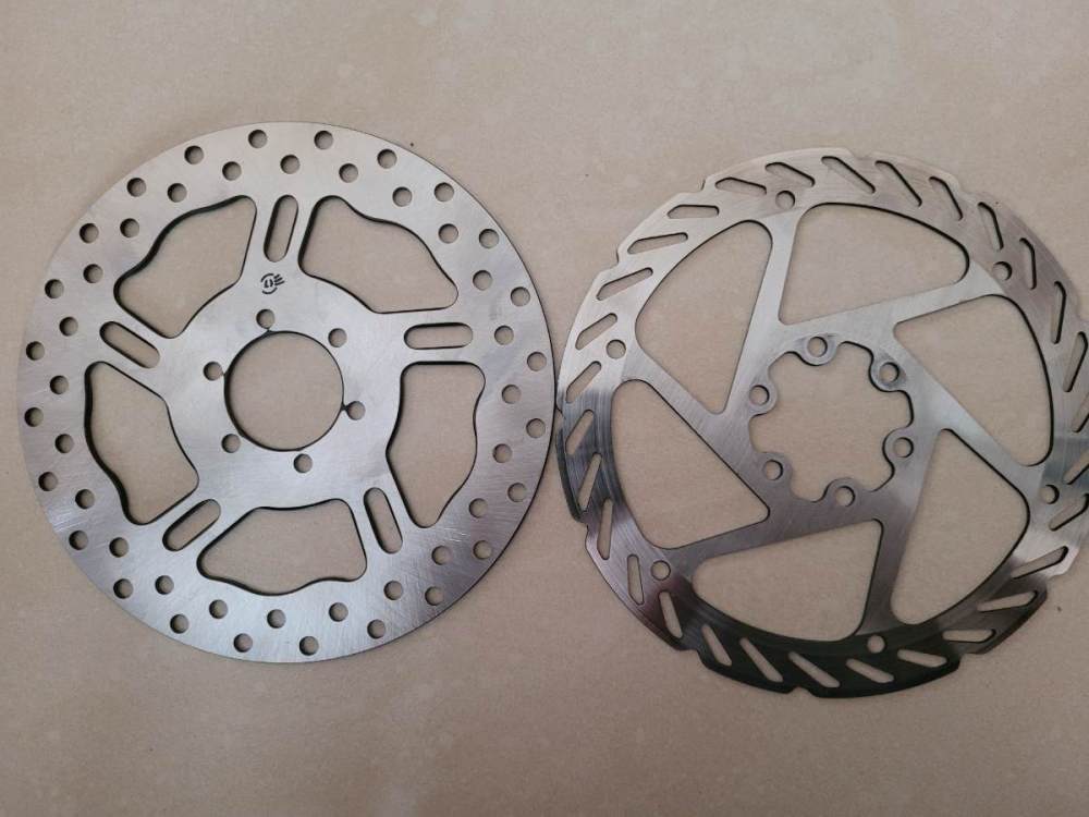

  13. Wczoraj i przedwczoraj pojeździłem trochę, i potestowałem przednią, większą tarczę z chin. Hamowanie jest bardziej stabilne z większych prędkości, tarcza mniej się grzeje przy ostrym hamowaniu. ogólnie jest lepiej, jestem zadowolony.
