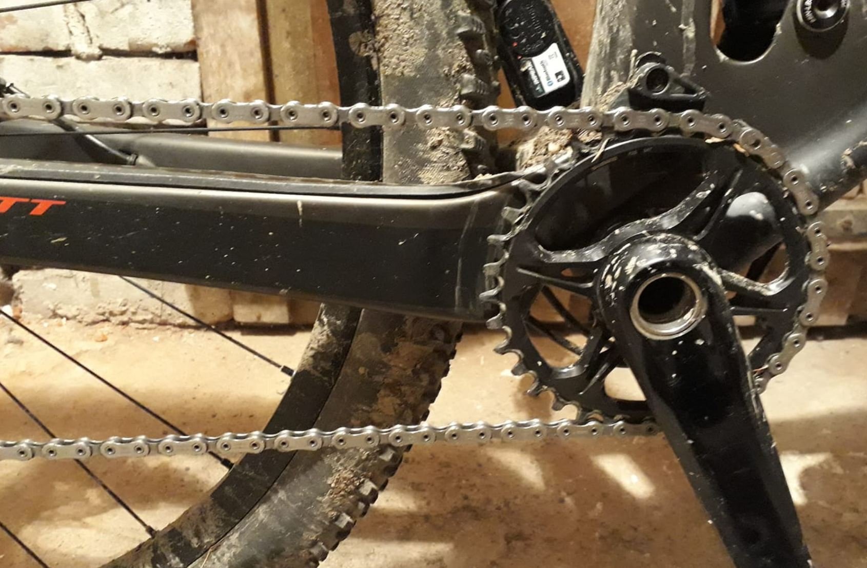

Jeździsz tak jak masz w specyfikacji z łańcuchem XTR 12sp i korbą srama? Nie gryzą się? Zębatki Shimano mają nieco inny kształt niż Srama.
