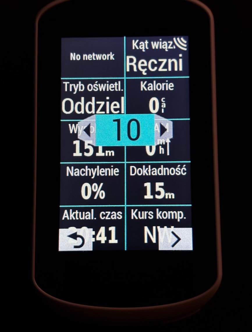

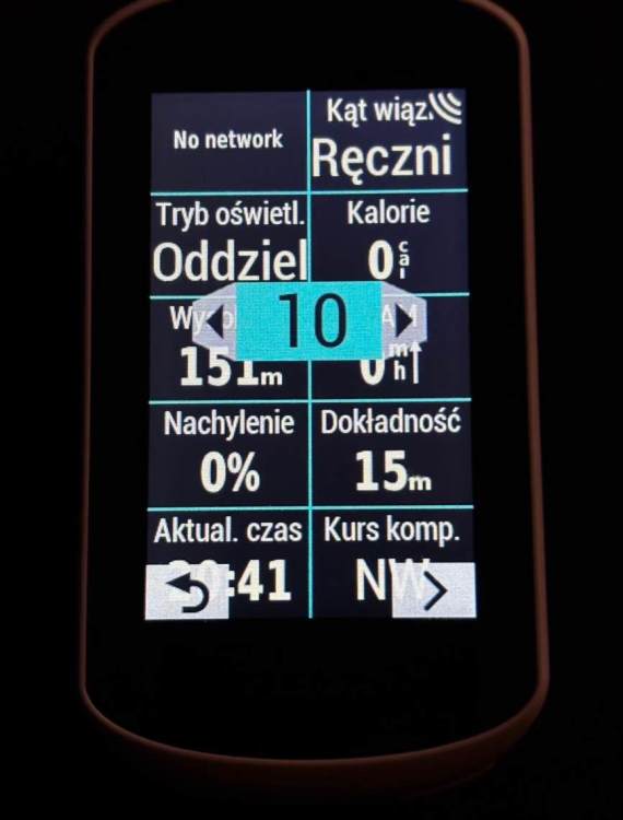

Dodatkowe informacje

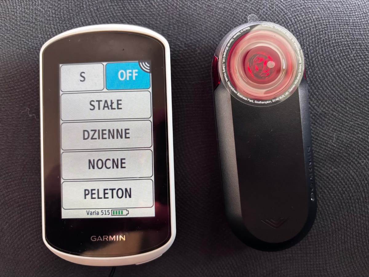

Ostatnie wizyty

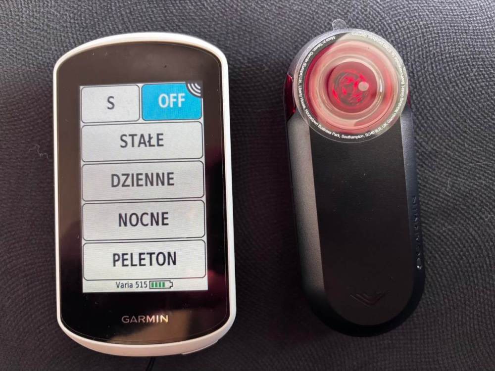

  1. Działa! DZIĘKI!! I na koniec pytanie, czy po każdym włączeniu garmina trzeba ustawić tryb, czy pamięta ostatni?
  2. Zainstalowałem jeszcze raz od początku, ale bez mojego wsadu… i mam prawidłowy ekran, choć pusty. Jednak to był mój błąd w konfiguracji Varia, choć nie mam pojęcia jaki.

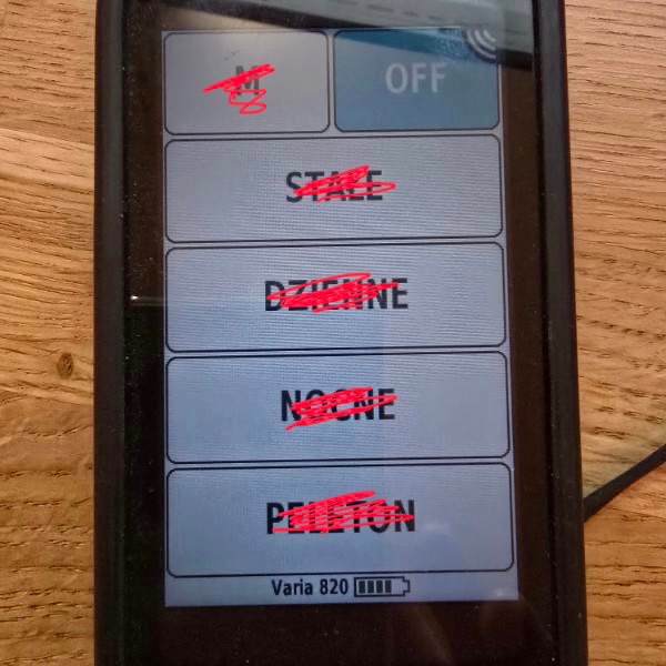

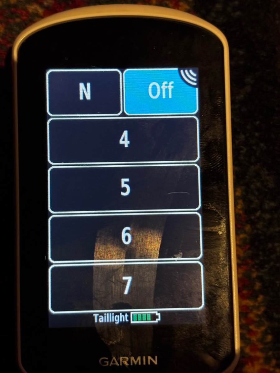

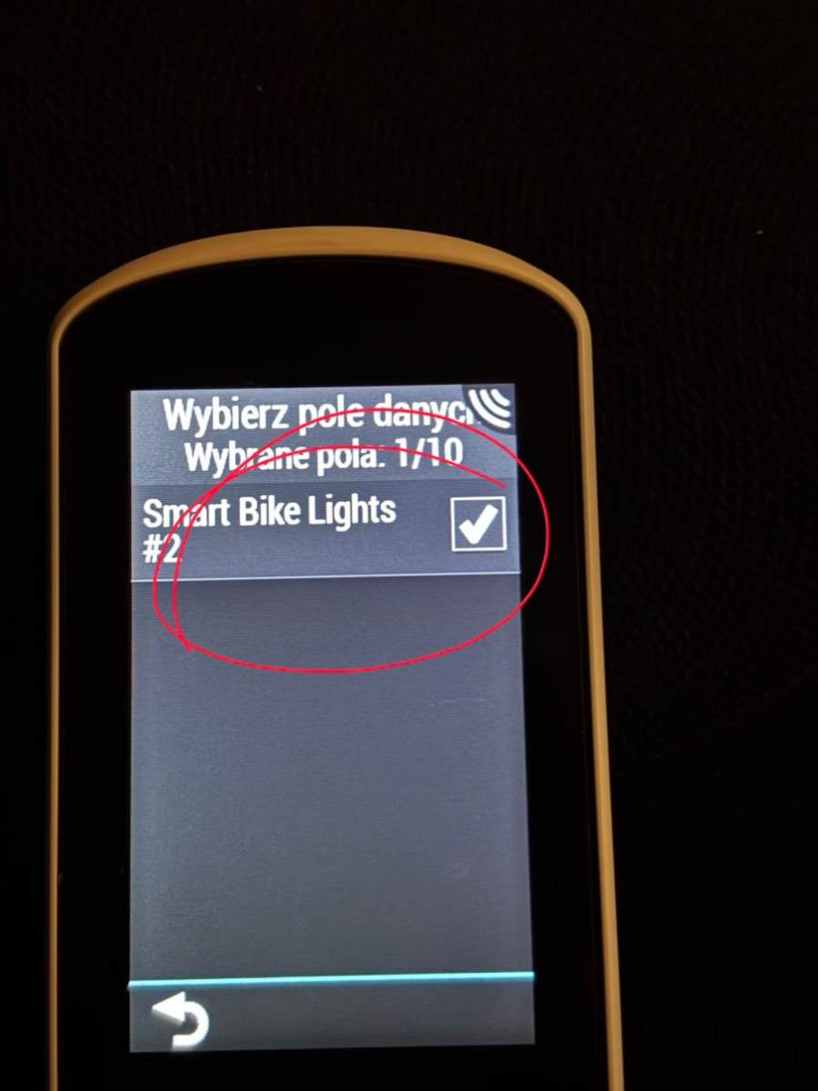

  3. Poddaję się. Zresetowałem garmina do ustawień fabrycznych, po instalacji SBL na początku miałem ekran jaki wstawiłeś (pierwsze zdjęcie poniżej) - ale bez opisów, tylko z cyferkami - a po wgraniu swoich ustawień ten ekran już więcej się nie pojawił, tylko znów to co było (drugie zdjęcie). To nie ma sensu, skoro najwyraźniej aplikacja jest niedopracowana. Sprawdzałem obie wersje. Na pewno moje nastawy są ok? ###0,73535488:0,297207:1:#6,6!Stop:1:4:2:0A}-20!Uwaga:1:7:0:0I}0[1!Dzien:1:0:0:0Er0,s0!Noc:1:5:0:0Es0,r0!Tunel:1:5:0:3G=0!:1:5:0:0D=1##6,5:Varia 515:0:16777215:-1!2,:-1,Off:0!1,Solid:4!1,Peloton:5!1,Day Flash:7!1,Night Flash:6#0::#0:0#123!:123!#16733440#0#B3011##3#0#0
  4. Może zresetować garmina?
  5. Właśnie tak robiłem…
  6. Tak.

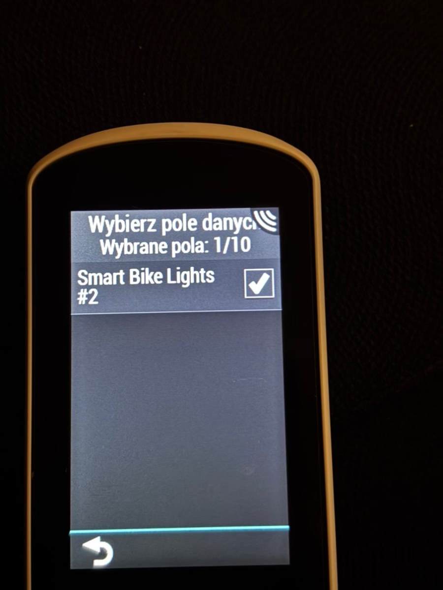

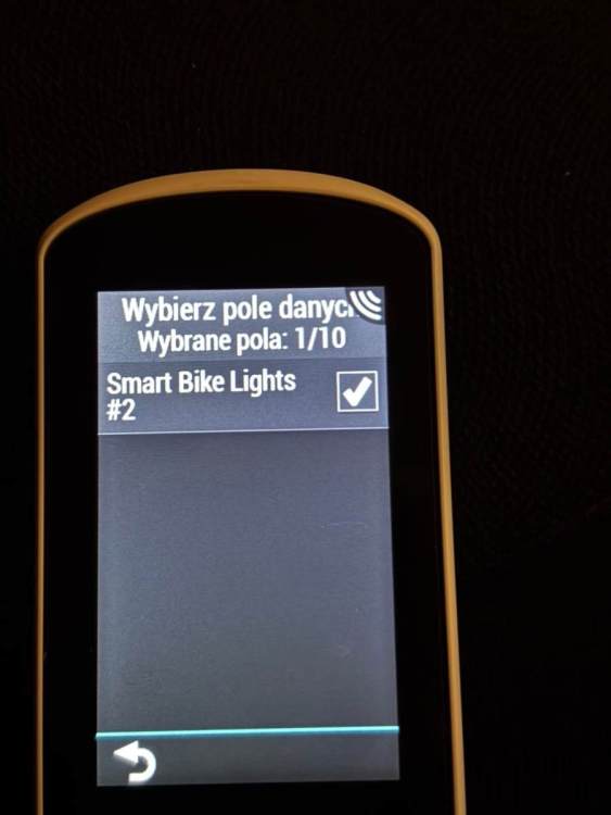

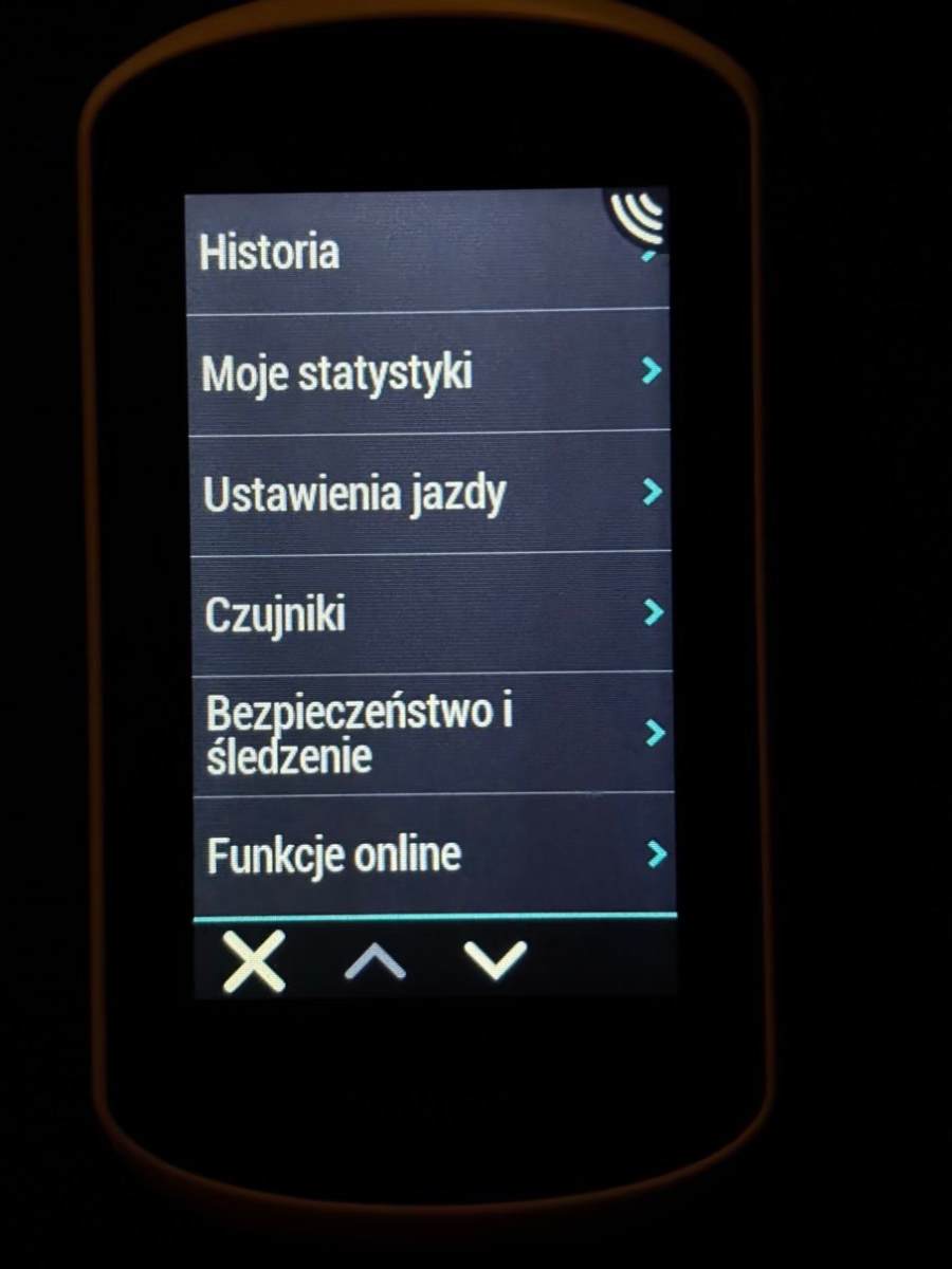

  7. Problem w tym, że nigdzie w Explorerze nie mam profili aktywności… W ustawieniach jazdy jest ekran danych, i tam właśnie wstawiałem, ale efekty jak na zdjęciach…

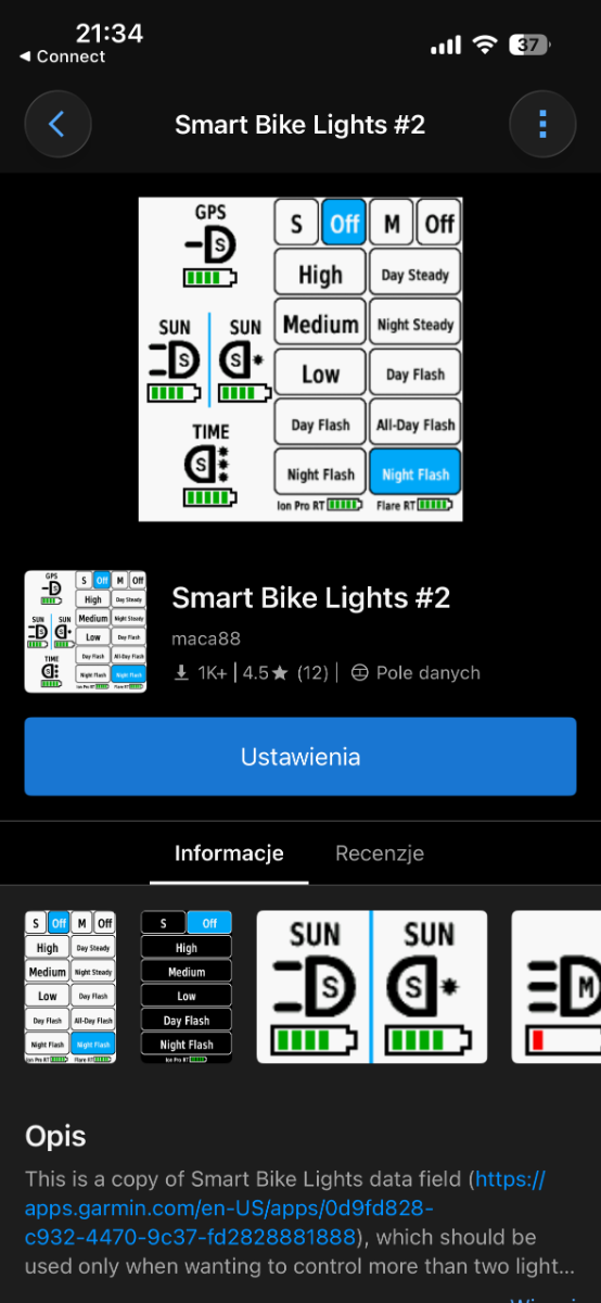

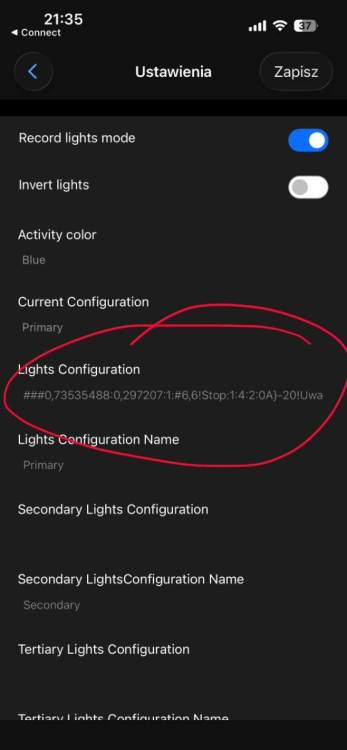

  8. To jest ta apka, a swoje ustawienia wklejam jak na screenie drugim…

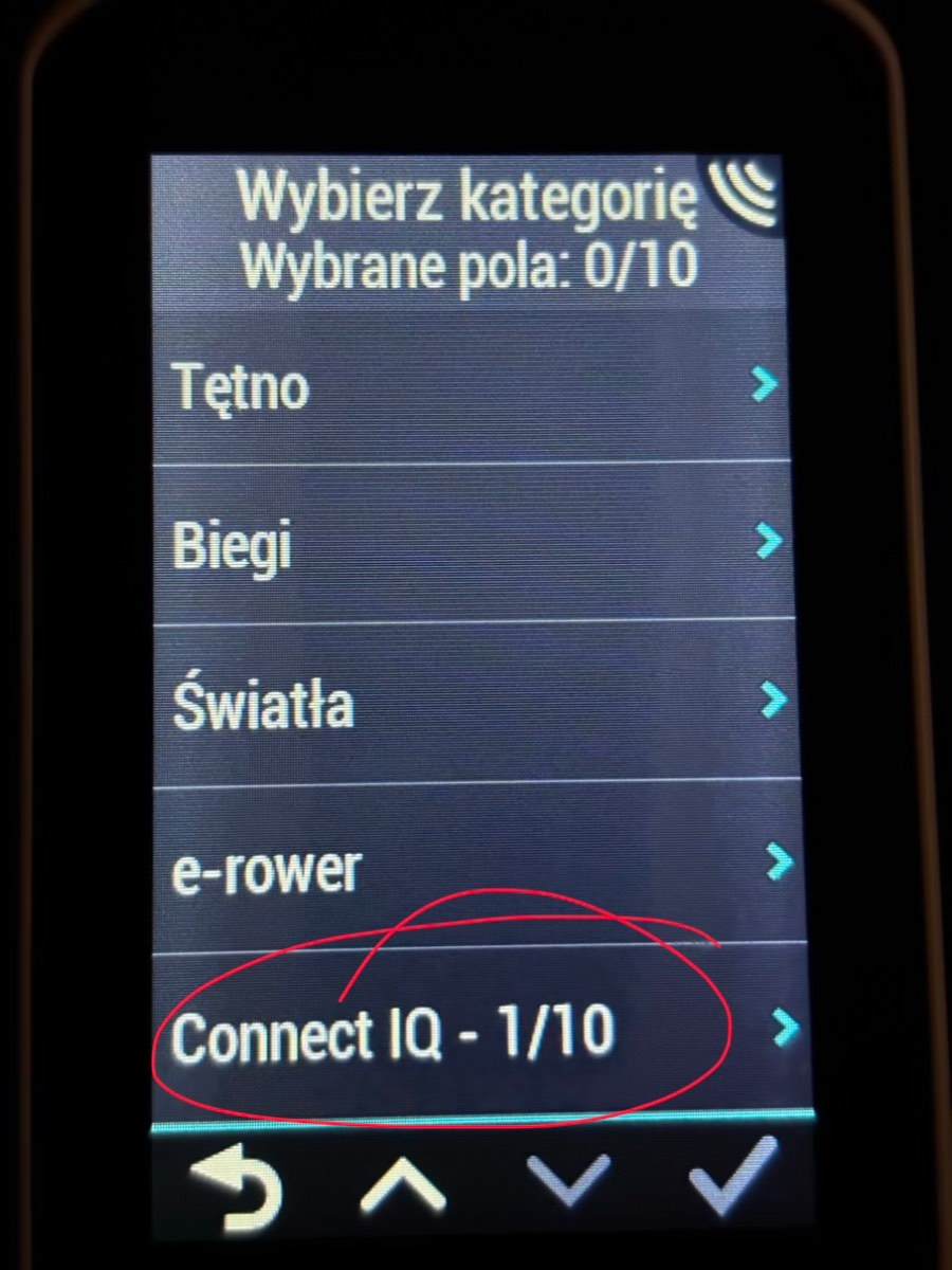

  9. No właśnie nie mam takiego ekranu. Znajduje pozycję w Connect IQ, dodaję SBL, ale wśród 10 różnych ekranów, od jednopolowego do 10 pól (drugie zdjęcie), nie ma ekranu do sterowania Varią.
  10. @pecio Skomentujesz? Wyjaśnisz?

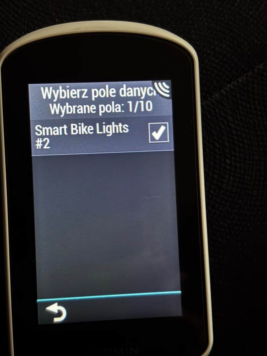

  11. Wgrałem moje nowe ustawienia, no i mam pytania Czy te moje ustawienia w garminowskim trybie oświetlenia występują teraz jako „własne”? Dodałem do Explorera nowe pole danych Smart Bike Lights, trzy pola, i mam coś takiego jak na kolejnym screenie - „no network” (???), kąt wiązki oraz tryb oświetlenia „oddzielnie”. Jak kliknę w te pola, to tam nic nie ma do ustawienia, puste. Może po prostu ukryć ten ekran, skoro niczego nie wnosi do obsługi? I na koniec czy konfiguracja „primary” to jest ta moja? Ale dlaczego w takim razie w trybie oświetlenia stoi „oddzielnie”? Co to znaczy oddzielnie? Sorry, że tak dopytuje, ale dopiero co to wgrałem i nie mam możliwości sprawdzenia w terenie podczas jazdy. Dzięki z góry za wyjaśnienia.
