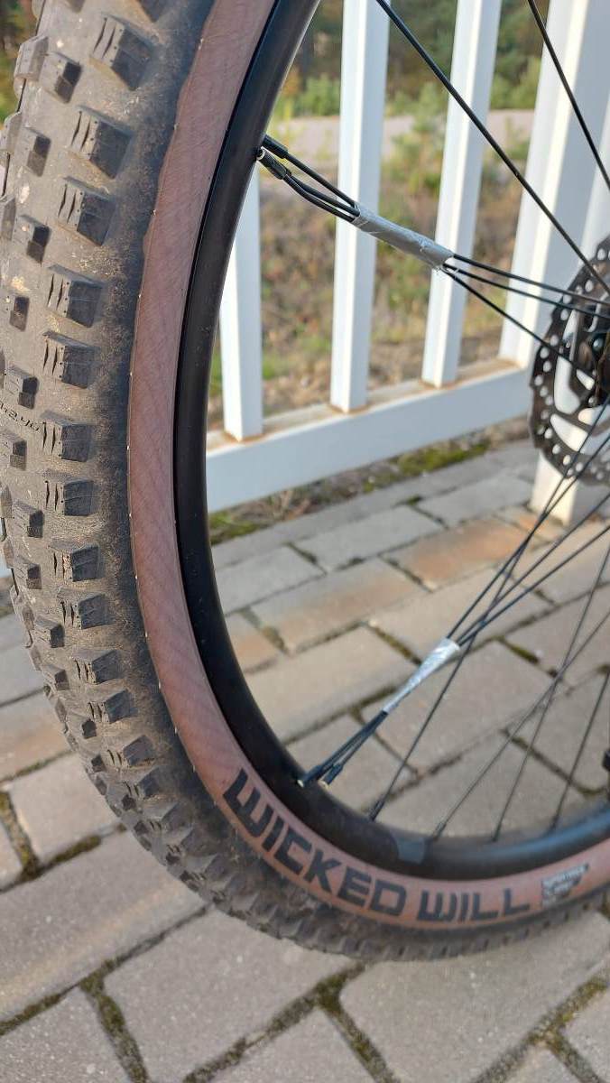

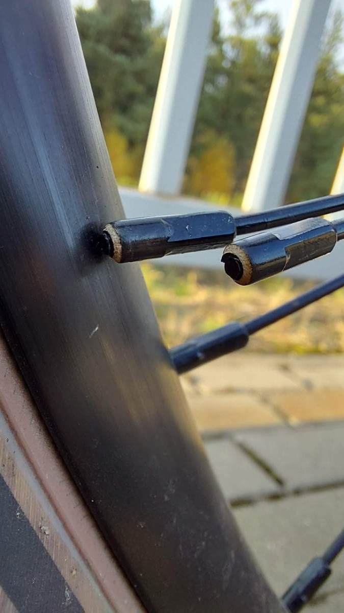

  2. Tak - przysłowiowy "kij w szprychy". Kij się oparł na tylnym widelcu ramy przy samej obręczy i kosił nyple. Obręcz nie ma śladów uszkodzeń. Jest jeszcze 1 scenariusz: jeśli żadne z powyższych się nie podda to chyba powinno zablokować się koło...
  3. Hej, Takie coś się przydarzyło: zjeżdżałem jakieś 10 km/h z minimalnego, mazowieckiego wzniesienia (prawie płasko)w terenie pozrywkowym. Koło poderwało jakiś badyl między szprychy i zaczęły po kolei urywać się nyple. Poleciały 4, zatrzymało się na 5-tym. Rower nówka, kupiony miesiąc temu Canyon 8. I teraz pytanie: czy to normalne zjawisko przy tego typu zdarzeniu, czy raczej powinienem podejrzewać że te nyple są z ciastoliny? Wydawało mi się, że taki patyk powinien po prostu zablokować koło (tak jak zaciśnięcie hamulca), a nie od razu wyłamywać nyple jak zapałki.
