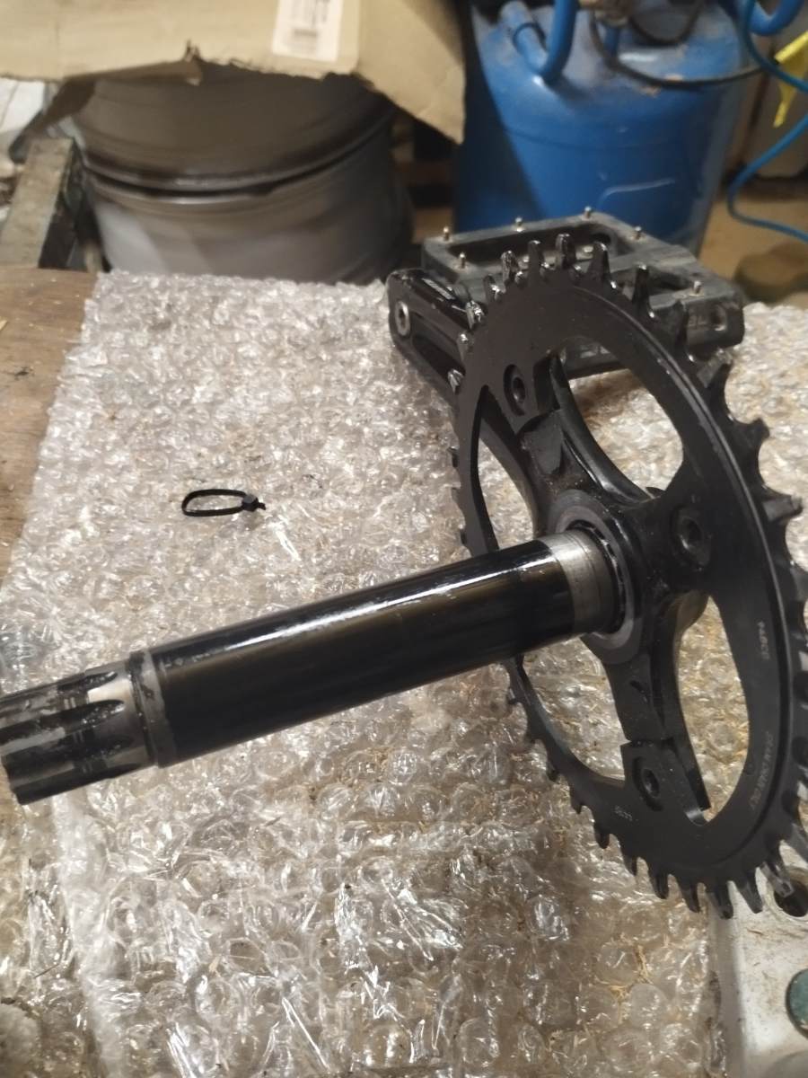

  11. Dzień dobry, składam nowy projekt, zakupiłem używaną korbę jak na zdjęciu i nie wiem jaki wkład do niej dokupić. Mieszkam na zadupiu-tylko zakup internetowy. Rama ma szerokość mufy 83 mm wraz z adapterem napinacza. Gwint BSA. Oś korby na całej długości gładkiej ma 24 mm, na części frezowanej 22 mm. Długość części gładkiej to 100 mm. Korba niby dedykowana do mufy 83 mm. Korba posiada napis truvativ oraz descandent i 165 mm długość. Proszę o pomoc bo mnogość wkładów jest tak duża.... Pozdrawiam
