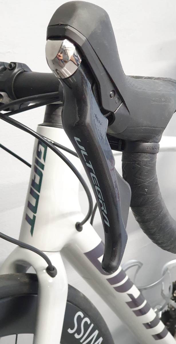

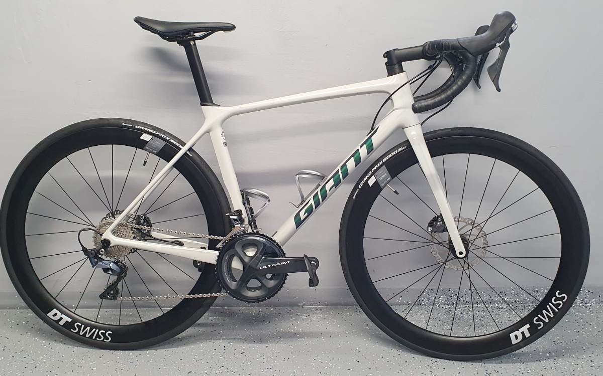

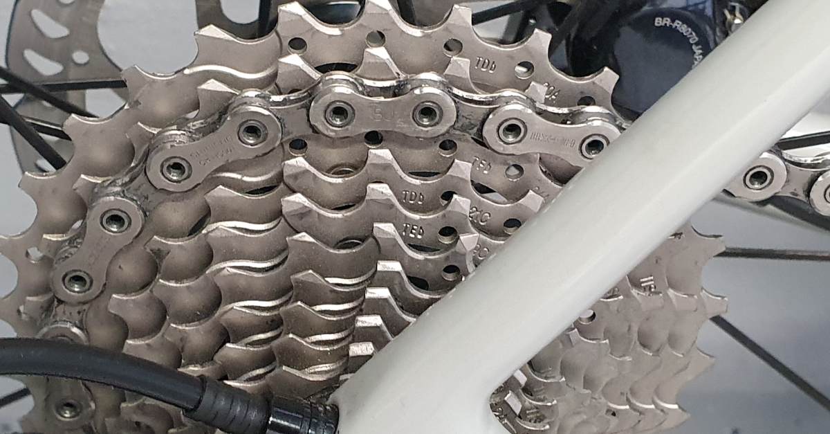

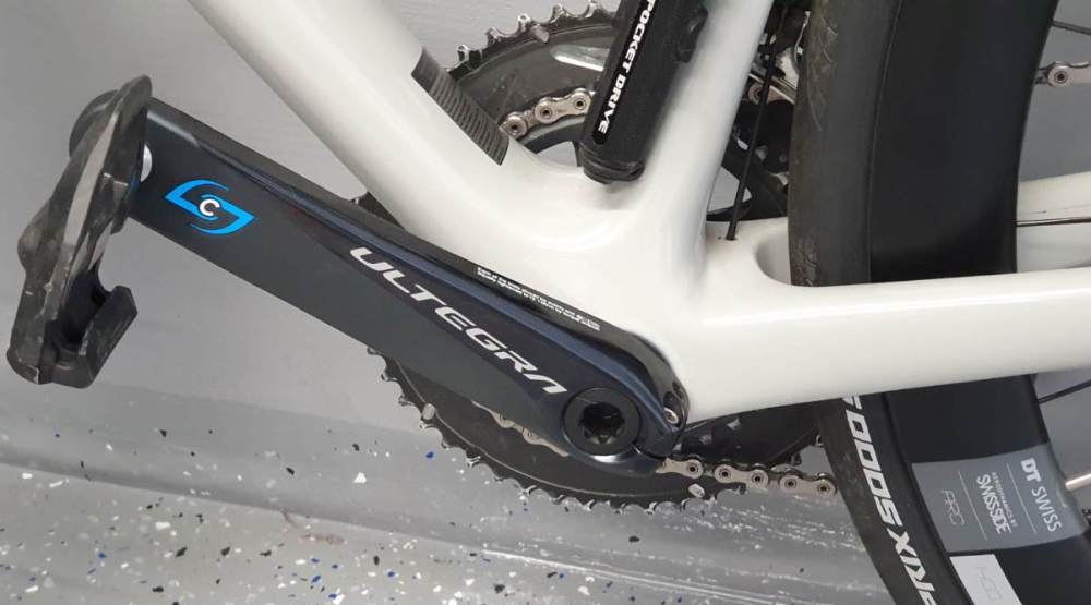

	Cena 17300zł Możliwość zmiany kół na fabryczne Giant PR2 zamiast DT, cena 11800zł. Giant TCR ADVANCED Disc 1 2021 koła karbonowe DT Swiss ARC 1400 50mm Rozmiar M. Wg producenta zalecany dla osób o wzroście 171-181cm. Geometria: https://www.giant-bicycles.com/pl/tcr-advanced-1-disc-2021 Wyposażenie: - pełna grupa Shimano Ultegra hydrauliczna R8000 - kaseta Ultegra (fabrycznie była 105, to poszła do innych kół) - miernik mocy Stages w lewym ramieniu korby - łańcuch DuraAce 2szt + KMC X11EL 1szt Łańcuchy woskowane woskiem Bike 7. - suport Hambini BB86 Racing jednoczęściowy o bardzo niskich oporach toczenia - koła DT Swiss ARC 1400 karbonowe 50mm Przebieg kół ok 500km, rower niedawno doposażony - Opony Continental GrandPrix 5000S TR, przód 25mm, tył 28mm. Dętki continental race. Przebieg opon tyle co kół. - Pisiadam też koła fabryczne Giant PR2 jakby ktoś wolał taniej kupić rower. - Ksrbonowy uchwyt komputerka oryginalny Giant do TCR - Koszyki bidonów aluminiowe srebrne Stan: Całkowity przebieg roweru 6828km (rozłożony równomiernie na 3 łańcuchy). 2 odpryski lakieru na górnej rurze zrobione opierając siodełkiem o ramę drzwi...zsunęło się na ramę 😞 Zabezpieczone zaprawką. Ogłoszenie OLX https://www.olx.pl/d/oferta/giant-tcr-advanced-disc-1-2021-kola-karbonowe-dt-swiss-arc-1400-50mm-CID767-IDWiY1E.html
