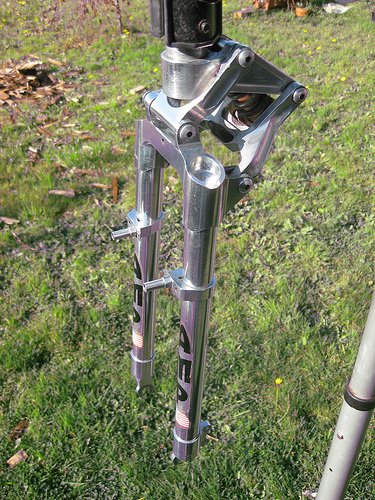

  1. Kupię amortyzator retro AMP model pod koła 26" i koniecznie pod ham. tarczowy.
