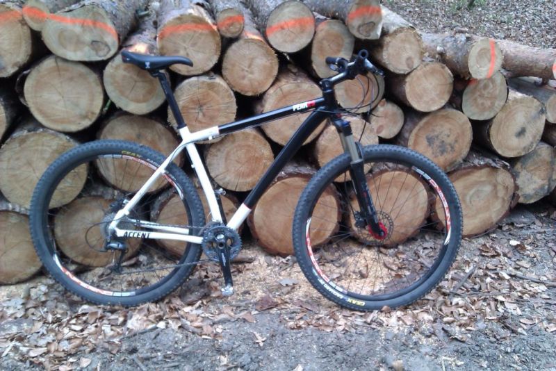

No to sie pochwalę. Troche grosza wpadło i dziadek Superior (rocznik 06 jeden z pierwszych 29erów made in Europe) poszedł w odstawkę i złożyłem sobie rower na ramie Peak, rozmiar XL przy 188 cm wzrostu. Ortodoksi mnie zaraz zabiją, ale przyczyn jest wiele, sprawa dość mocno złożona i nie do końca warta szerokiego opisywania. W każdym razie jeździ się dobrze:), z mostkiem 110 i sztycą z offsetem Poskładałem całość w dość nietypowej konfiguracji. Napęd w całości deore poza kasetą i łańcuchem bo te są SLX. Koła na piastach DT 370 i obręczach Sun Rims Inferno 25. Kapcie to geax Saguaro. Amortyzator to lekko sfatygowana REBA rocznik 08, heble Hayes Stroker Trail. Z dziadka Supka przełożone rurki, widły, tarcze hamulcowe. Waga całości średnio mnie interesuje (może zacznie jak schudnę ze 20kg:)). Rower świetnie sprawuje sie w Trójmiejskich lasach. Może kiedyś jakąś fotkę wrzucę. Pozdrawiam.
