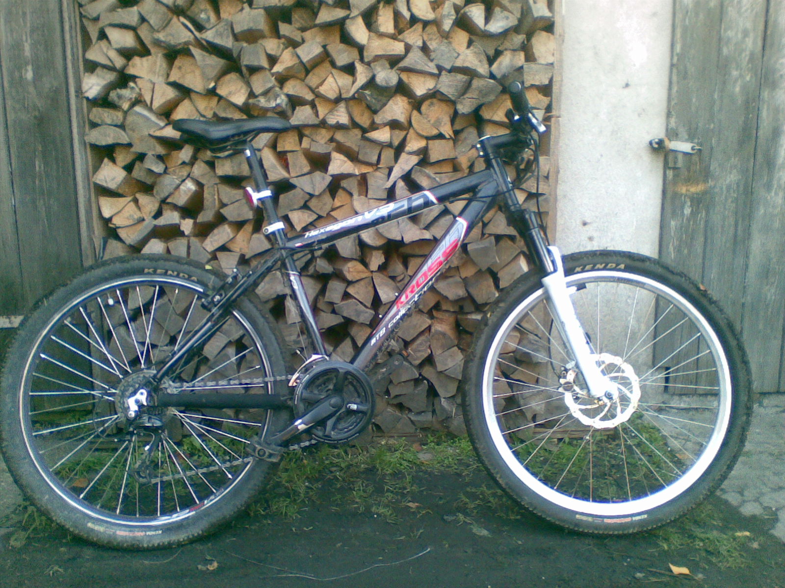

kudlatty 27 Napisano 22 Października 2011 Fajny rowerek:D Z tego co widzę to niewiele zostało z oryginalnej wersji:) Jak działa manetka na 9 biegowa z wolnobiegiem na 7 rzędów? Cytuj
kubajedlicze 0 Napisano 22 Października 2011 Fajny rowerek,tylko zmień tylne kolo na takie jak przednie bo psuje wygląd. Można wiedzieć ile dałeś za manetki,przerzutki itd. Czy w przyszłości będzie wymiana wolnobiegu na kasetę(ile rzędów). Cytuj
rafcix1221 7 Napisano 22 Października 2011 kudlatty manetka 9 biegowa z wolnobiegiem działa dobrze tylko muszę uważać przy wrzucaniu pierwszego biegu bo jak pójdzie o jeden ząbek za dużo to łańcuch wpada pomiędzy szprychy a wolnobieg Za manetki dałem 87zł niestety były niesprawne ale jako takie umiejętności mam i już wszystko elegancko działa. Przerzutki za 90 udało mi się wyrwać. Myślę, że za około miesiąc będzie kaseta. Muszę kupić tylko łańcuch Cytuj
Mod Team sznib 21 428 Napisano 23 Października 2011 Jak odpowiednio wkręcisz śrubkę "L" na przerzutce to Ci łańcuch nie wpadnie pomiędzy wolnobieg i szprychy. Cytuj
