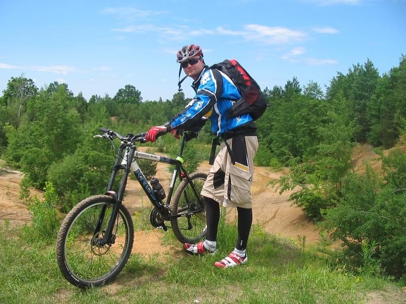

Hahahaha, wieś tańczy i śpiewa... Przez sekundę myślałem, że to Author A-Gang ale...
Człowieku jak się na czymś nie zna, to po to jest forum aby wyjaśnić niejasności...
Geometria posrana, a rama niedługo do wyrzucenia :confused:
BTW: Pochwal się obrażeniami :thumbsup:
Jesteś typowym przykładem na ENDURO FAIL! YOU DO IT WRONG! :wallbash:
Nie dało się do krocza tych skarpet podciągnąć? :sick:

skarpet sie nie czepiajcie :)
a o tym rowerze juz ktos kiedys mowil, pisal. Autor odpisal ze pasuje mu taka pozycja i dlatego tak jezdzi, wiec swoim gadaniem i tak nic nie zmienicie :) ale jesli Wam przyniesie ulge to smiaaalo :)

Nie rozumiem 90% komentarzy. Jeżeli kolo złożył sobie akurat taki rower i mu pasuje, to jego sprawa i tyle.
Jest inny to fakt - ale czy jest do podstawa do startu z tekstami o wsi, indolencji i skarpetach, to szczerze wątpię. Nie wątpię natomiast, że świadczą o autorze.
BTW - pod górę pewnie idzie jak szatan ;).

Ja tam nie widze w tym nic dziwnego, jakby opuzcic na polkach tego amora to geo by wyszla calkiem fajna. na pewno sztywniejszy niz wszystkie amory do XC (jesli to faktycznie jest RUX) a jesli chodzi o jego prace to bije kazdy wspolczesny amor do XC do kwoty 1200 zl na leb i na szyje. (sam mam takiego tylko w nieco innej ramie, przystosowanej do wysokiego amora). A teksty typu Artro, mozna sobie w d**e wsadzic. POzatym uzytkownik artro, to chyba (cytujac) w dupie byl i gowno widzial

Artro ogarnij się chamie skoro ma taki rower to znaczy że mu najwidoczniej odpowiada więc daj sobie spokój z wsią bo chyba właśnie nie dalej jak na wieś zawędrowała Twoja kultura.

Blair owszem amor sztywny i o dużym skoku, bardzo fajnie pracujący, mój syn ma Ruxa z jedną półeczką o skoku 130, ale ma go w ramie do tego przystosowanej.
Tu lekka rama XC dostosowana do widelców o skoku do 100 mm i ciężki amor do enduro lub FR. Widelce XC mają inną charakterystykę pracy i priorytety, Jednym z nich jest waga. IMO bezsens kompletny. Rozumiem to jako stan przejściowy, KML kupił krossa level`a: bo niezły osprzęt za fajną kasą a teraz podmienia komponenty. Na pierwszy ogień poszedł amor a potem przyjdzie dopasowana do niego rama o skoku wahacza coś koło 150 mm. Jeśli miałby to być stan docelowy :wallbash::whistling: to sorry :teehee: ale rama tego długo nie wytrzyma. :wacko:

Oby ta rama nie pękła na hopie. Reszta jak koledze pasuje to mi też.Chyba rowerek ma jednak stricte bulwarowe zacięcie, wnioskuję po 160 tarczy na tyle a jeździec chyba mały nie jest?
Odnośnik do komentarza
Czy ten rower wyglada na którym się szaleje po hopach ?
Skoro ma się rower do XC, nieważne czy z amortyzatorem 100 czy 200 i się się go uzywa zgodnie z przeznaczeniem, czyli do XC
to od czego ma tu pęknąć główka ? od tego że autor czasem podjedzie lub zjedzie z wzniesienia? Nie róbcie konfrontacji
Znajomy jezdzi na ramie przystosowanej do amortyzatorow max 100mm z bomberem 130.
Ten config ma od chyba 3 lat i nic się z główką nie dzieje,

W sumie przy wyższym widelcu, z fizycznego punktu widzenia, główka ramy staje się mniej odporna na siły działające w pionie (czyli praktycznie tylko hopki i dropy), a bardziej odporna na siły w poziomie (krawężniki, kamienie). Ja jestem spokojny o tą ramkę, jeśli tylko przednie koło nie traci kontaktu z ziemią.
Geometria zaburzona, ale gdyby nie była wygodniejsza od seryjnej to po co autor by ją zmieniał?
A tak btw, ładny krajobraz.
