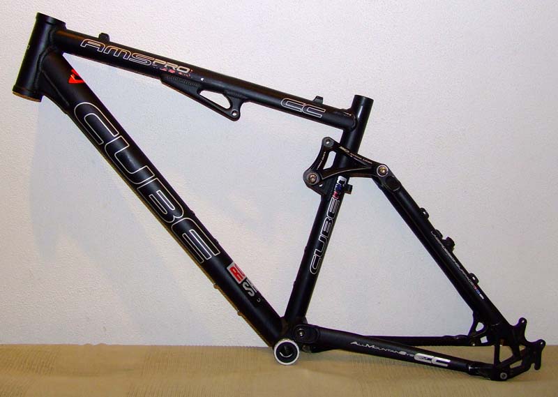

Sorry za linę , ale tak mi się szmacił laptok że hej. Powiadasz że X-fusion może być ? , czy pod 55kg sprężyna 300/350 byłaby ok ? Podsyłam fotkę ramiaka.

Szczerze powiedziawszy nie mam pojecia bo to nie od samej sprężyny zależy ale tez i przekładni zawieszenia, ta sama sprężyna będzie inaczej sie zachowywać w zawiasie 2:1 i 3:1. Ja w ramie mam przekładnie 3:1 i sprężynę chyba 400 i jest optymalna na 65kg z tego można by było wnioskować ze 300-350 by pasowała ... ale niechaj sie kto mądrzejszy wypowie.
W tej ramie jest wartość montażowa 165 czy 190 ? jak 165 to prawdopodobnie jest przekładnia 3:1 lub coś koło tego bo skok tłoka w takim damperze to 33-35mm o ile pamiętam. w 190 jest 50mm wiec tam by było na pewno 2:1.
Do takiej ramy jak twoja nic innego jak lekki gaziak najlepiej 2 komorowy. Oczywiście sprężyna także działa a nawet lepiej jak jest właściwa ale raz ze waży 2x tyle a dwa no trochę optycznie nie pasuje moim zdaniem.

Długość montażowa 165mm - tylny most 100mm , natomiast damper 165mm przeważnie ma 38mm skoku. Sprężyna jak dla mnie ostateczność , natomiast ten Sid całkiem przyjemnie wygląda. O co chodzi z tą platformą ?
