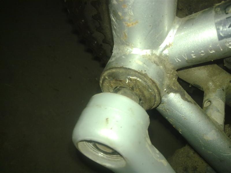

lukass22 Napisano 27 Lipca 2011 Napisano 27 Lipca 2011 Witam. Chciałbym wymienić suport i troche odnowić rower. Niestety nie jestem znawcą, a przeglądając różne strony nic podobnego nie znalazłem. Moje pytanie jak to wykręcić, wiem że trzeba zdjąć korbę specjalnym kluczem ale co dalej. A czy jeśli wykręce to jakimis domowymi sposobami to jaki suport tam włożyć, czy zmieniło się coś (chodzi o wymiary)
king35 Napisano 27 Lipca 2011 Napisano 27 Lipca 2011 Domowymi sposobami nie wykręcisz suportu, do tego potrzebny jest klucz + umiejętności manualne.
beskid Napisano 27 Lipca 2011 Napisano 27 Lipca 2011 Powinieneś sobie domowym sposobem poradzić. Potrzebujesz młotka i wybijaka zrobionego choćby ze stalowego pręta lub starego śrubokręta więc uderzając w to wycięcie powinno puścić aczkolwiek jest tam sporo brudu i jeśli się to zapiekło to morze może być kłopot. Jeśli Ci się uda to zmierz mufę suportu oraz długość ośki i kup nierozbieralny wkład pod kwadrat bo takie masz mocowanie korby.
lukass22 Napisano 27 Lipca 2011 Autor Napisano 27 Lipca 2011 Dziękuje za info. Będę próbował to "fachowo" rozkręcić. A czy do założenia nowego suportu potrzeba bedzie specjalnego klucza?
damianEr Napisano 27 Lipca 2011 Napisano 27 Lipca 2011 Jaki młotek ? Jaki wybijak zrobiony ze stalowego pręta ? Przecież to się odkręca zwykłym kluczem ! Ściągasz korbę (odpowiednim ściągaczem oczywiście) , a miskę (bo to co kolega każe walić młotkiem to miska , czyli bieżnia łożyska) - to tę miskę psikasz WD-40 , zostawiasz na 10 minut i odkręcasz kluczem.Nie pamiętam jaki tam jest chyba 15mm , ale lepszy będzie duży , nastawny klucz - one są dość szerokie więc będzie stabilniejszy. Pozdro. Do założenia suportu ? Masz na myśli dokręcenie korby ? Do tego potrzebujesz nasadowy klucz.Chyba 13mm o ile dobrze pamiętam. No chyba że kupisz wkład i on będzie już na imbus.
Fenthin Napisano 27 Lipca 2011 Napisano 27 Lipca 2011 Jeżeli są plany wkręcenia pakietu, potrzebny będzie jeszcze odpowiedni klucz do suportu. A klucz do śruby, jeśli nasadowy (lub płaski), to 14mm.
