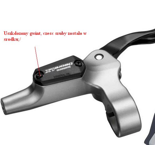

ttomii88 Napisano 17 Czerwca 2011 Napisano 17 Czerwca 2011 Witam, Kupilem rower z uszkodzonym hamulcem hydraulicznym deore LX. Uszkodzony jest gwint do wkrecenia jednej ze srub trzymajacych pokrywke zbiorniczka wyrownawczego rpzez co uklad jest nieszczelny. Powizorycznie oblechalem to tasma izolacyjna i zalozylem trzy plastikowe opaski zaciskowe. Od 2 dni dziala i nie cieknie jednak zdaje sobie sprawe, ze to jest tylko czasowe rozwiazanie. Co proponujecie z tym zrobic? Może rozwiercic i wkręcić ,,na hama” srube większej średnicy? Może zakleic distalem?
Grand231 Napisano 17 Czerwca 2011 Napisano 17 Czerwca 2011 Zastanawiam się jak można tam uszkodzić gwint przecież zbiorniczek wyrównawczy otwiera się max raz na pół roku, no chyba że ktoś wkręcał krzywo śrubkę jednocześnie niszcząc gwint. Może spróbuj przykleić to na kleju do gwintów powinno trzymać dobrze problem może pojawić się przy odkręcaniu ale ostrożnie odkręcając powinno pójść bez problemu.
Linkas Napisano 17 Czerwca 2011 Napisano 17 Czerwca 2011 Myślę, że można spróbować delikatnie próbować naciąć rowek na tej śrubie co została w środku i spróbować ją wykręcić płaskim śrubokrętem. Potem udać się z tym kawałkiem do "świata śrubek" i dobrać taką (w razie innych długości przyciąć) jeśli gwint okaże się mocny. Jak nie to wkręcić na chama śrubę większej średnicy z gumową podkładką uszczelniającą (ewentualnie posmarowaną silikonem).
Koen Napisano 17 Czerwca 2011 Napisano 17 Czerwca 2011 W środku jest dość sporo materiału wokół otworu więc nie powinno być problemu z nacięciem większego gwintu. No ale tą pozostałość śruby musisz jakoś wydrapać. Ja polecam w tym celu poszukać lewego wiertła (takiego którym wierci się w lewo) - jak wgryzie się w śrube to powinno ją od razu wykręcić. Swoją drogą to niezły trzeba mieć talent żeby WKRĘTAKIEM odłamać główke od śruby. Ciśnienie w tym zbiorniczku jest zbliżone do atmosferycznego więc tam naprawdę nie trzeba super uszczelnień. Zresztą w pokrywce jest specjalny rowek i obojętnie jak mocno się jej nie dokręci to tym rowkiem wypłynie nadmiar oleju. Można też wkleić kawałek gwintowanego pręta i dociskać pokrywkę nakrętką, najlepiej kołpakową żeby się przypadkiem nie pociąć o ten wystający pręt.
cubus88 Napisano 17 Czerwca 2011 Napisano 17 Czerwca 2011 Spróbowałbym serwis. Może mają jakiś patent lub sprzęt do tego typu bagien. A jak się nie podejmą, to nie próbowałbym z wierceniem bo prawie pewne jest że po gwincie pojedziesz, a jest to do odratowania. Jak łepek jest tylko wyrobiony to naciąłbym go żeby zrobić pod płaski śrubokręt. Jak łepek urwany a śrubę widać to też spróbowałbym nacięcia, a jak nie da rady to wiercić pozostaje (w lewo) i ciut większa śrubka...
beardman Napisano 18 Czerwca 2011 Napisano 18 Czerwca 2011 Wg mnie masz trzy wyjścia: 1. Tak, jak koledzy pisali wcześniej założyć to na kleju. Jest to najgorsze rozwiązanie bo ciężko będzie to w przyszłości rozebrać. 2. Rozwiercić śrubę i otwór i nagwintować pod większą śrubę (jeśli oczywiście jest do tego wystarczająco miejsca). Rozwiercamy zwykłym wiertłem do metalu i wkręcamy gwintownik. Trzeba to robić bardzo ostrożnie i pomału. Pilnować, żeby gwintownik wkręcał się pionowo i smarować go jakimś olejem. Miałem taki problem w mostku FSA (dali śruby M4 do mostka aluminiowego i po 50 metrach gwint puścił). Przegwintowałem pod śrubę M6 i kumpel śmiga do dzisiaj z tym mostkiem. 3. Zastosować wykrętaki do ukręconych śrub (takie wiertła lewoskrętne, jak napisał kolega wcześniej). Nie stosowałem ale ponoć działają dobrze. Jeśli oczywiście nie jest uszkodzony gwint. Zaletą jest to, że nie trzeba ingerować w materiał korpusu.
ttomii88 Napisano 18 Czerwca 2011 Autor Napisano 18 Czerwca 2011 Dziekuje za zainteresowanie tematem. Pozostaje mi rozwiercanie i wkrecenie sruby o wiekszej srednicy. Inaczej nie uda mi sie wyjac pozostalosci sruby poniewaz wyglada to mniej wiecej tak: http://imageshack.us/photo/my-images/716/opisuszkodz.jpg/ zaznaczylem ktorej czesci gwintu nie ma i na jakim poziomie znajduje sie pozostalosc tej przekletej sruby. Swoja droga nie wiem jak poprzedni uzytkownik mogl tak zmasakrowac ta klamke;) A na chwile obecna tak wyglada moja prowizorka: http://imageshack.us/photo/my-images/853/uszkodzonaklamka.jpg/ poki co nie cieknie:)
mrkura Napisano 18 Czerwca 2011 Napisano 18 Czerwca 2011 Ja bym proponował nową klamkę kupić. Koszt stosunkowo niewielki, a masz pewny hamulec. Wydaję mi się, że jest tam zbyt mało "mięsa" żeby rozwiercać i dawać inną śrubę. A ukłąd muśi być w 100% szczelny.
beardman Napisano 18 Czerwca 2011 Napisano 18 Czerwca 2011 No faktycznie masz tam niewiele miejsca. Rozwiercanie może być trochę ryzykowne. Jak coś pójdzie nie tak to co prawda będziesz zmuszony kupić tylko klamkę ale będziesz przez ten czas bez hamulca. Z drugiej strony jeżeli nie cieknie i nie zapowietrza się to może lepiej na razie śmigać na tym i pomału polować na klamkę na allegro lub forum.
Grand231 Napisano 18 Czerwca 2011 Napisano 18 Czerwca 2011 Ja bym proponował nową klamkę kupić Tyle że on ma komplet Dual Control, więc wymiana klamki pociągnie za sobą również zakup manetki. Taki zestaw jak obecnie posiada będzie ciężki do dostania zważywszy że teraz w erze Rapid Fire manetki i klamki są zwykle sprzedawane oddzielnie.
Koen Napisano 22 Czerwca 2011 Napisano 22 Czerwca 2011 Materiału jest wystarczająco dużo. Co prawda ten wystający "czop" zniknie ale gwint na nim jest i tak zerwany więc wszystko jedno. Jeśli będzie z tego powodu problem to można dać tam później małego oringa. Trzeba natomiast uważać żeby nie wwiercić się zbyt głęboko bo pod tym otworem przepływa olej.

Koen Napisano 23 Czerwca 2011 Napisano 23 Czerwca 2011 Ktoś sprzedaje na allegro prawą od 50zł. A jeszcze spytam - czemu przewód taki poobwijany taśmą? Jeśli coś tam cieknie to są 2 najbardziej prawdopodobne opcje - jest za słabo dokręcony, albo ktoś krzywo uciął przewód. Jak już i tak rozbierasz hamulec to warto skrócić przewód o 1 czy 2cm i założyć nową końcówke żeby nie ciekł.
