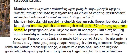

Idź do sprzedawacy i zażądaj zniżki za świadome wprowadzanie Ciebie w błąd.
Wszystkie aluminiowe ramy 29er TREKA/Fishera są takie same. Patrz załącznik.
Wkurzają mnie tacy sprzedawcy. Taka sama rama, ale więcej elementów cieniowanych... Niezłe... :devil:
Załączam fragment artykułu na ten temat i link co całości...
Artykuł
