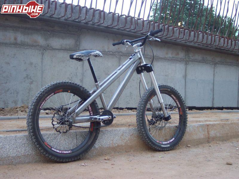

szakq Napisano 10 Stycznia 2006 Napisano 10 Stycznia 2006 fakt faktem ze takie kolak na poteznych kapciach wygladaja zajefajnie.... http://photo.pinkbike.com/photo/689/pbpic689679.jpg a srebrne szprychy az tak chyba nie przeszkadzaj w koncu na image'u sie nie jezdzi
Kywak Napisano 10 Stycznia 2006 Napisano 10 Stycznia 2006 Dales wlasnie fotke ramki mass massive machine Dzikusa .
szakq Napisano 11 Stycznia 2006 Napisano 11 Stycznia 2006 wiem ale ten rowerek bardzo mi sie podoba bo reprezentuje moje podejscie po czesci do rowerowania...wazne zeby dlugo i bezawaryjnie chodzilo!!!!
