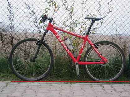

ramir Napisano 27 Maja 2011 Napisano 27 Maja 2011 Mnie w mańku nie pasuje wysokość samego widelca - R7 ze skokiem 100 zrobił z mojego roweru dualówkę Zmieniłem na rebę 100 i rower zaczął wyglądać jak maratończyk 2007 rocznik czyli golenie bez zgrubień. Ja mam też amora z tego okresu (może ciuteńkę starszą). Pytam - o rocznik, bo gdzieś czytałem, że firma dała ciała z jakimiś uszczelkami w rebach co wpływało na działanie tego amorka. Może jakiś defekt dot. też uszczelki którą pakują do korka komory powietrznej??? Dla mnie zaletą RS jest prostota konstrukcji i ogólna dostępność uszczelek. Nie wiem jak pod tym względem wypada R7, ale oglądałem filmik z serwisu foxa - wygląda mocno skomplikowanie

ramir Napisano 27 Maja 2011 Napisano 27 Maja 2011 Udało mi się znaleźć zdjęcie sprzed paru lat - oceńcie sami jak to wyglądało.
senjiro Napisano 27 Maja 2011 Napisano 27 Maja 2011 @senjiro, a orientujesz się ile kosztuje dolny tłumik do R7 absolute 08'? Napisz tutaj Wszystko zależy od tego w jak dużym pakiecie go sprzedają. Kiedyś chciałem kupić taką rurkę z tworzywa żeby skok przedłużyć, ale się okazało że dostępna jest tylko ze sprężyną negatywna i kilkoma innymi częściami co w całości dawało dość duża sumkę;/
ramir Napisano 27 Maja 2011 Napisano 27 Maja 2011 Link do tematu o wysokości R7 http://www.forumrowerowe.org/topic/21223-amor-przod-r7-da-sie-skrocic-skok/ i zdjęcie
