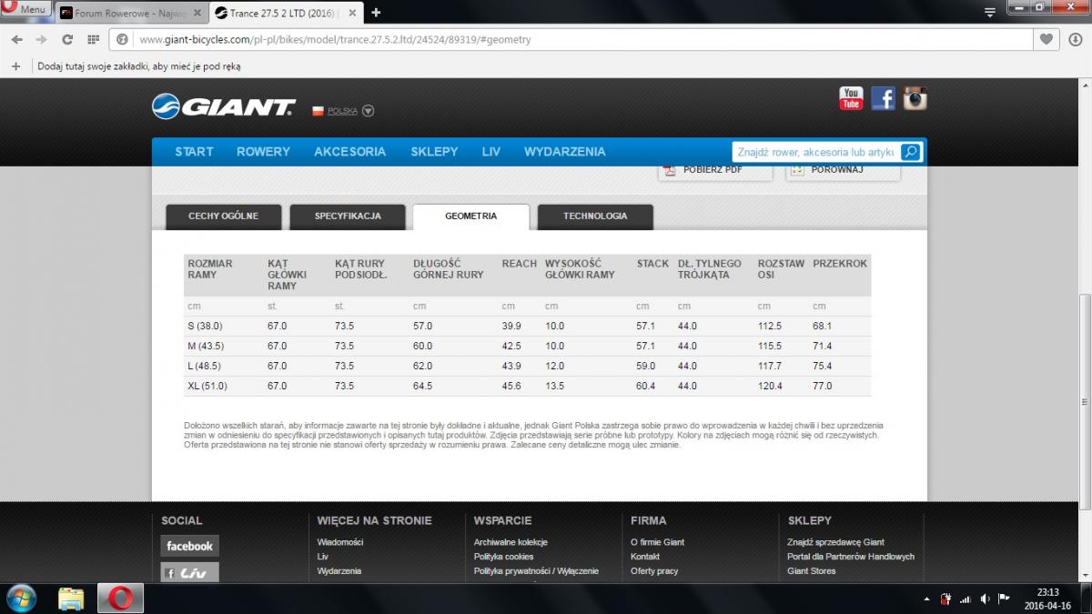

Mógłbyś jeszcze zerknąć na tę ramę. To Scott Aspect 20 w rozmiarze S. Która z nich bardziej nada się do szaleństw po lesie?
Odnośnik do komentarza
Udostępnij na innych stronach
555 mm to za krótko nawet z mostem 10 cm. Widać na skrawku, że M-ka ma 570 mm i tego bym się trzymał. M-ka to 44 cm, więc nie będzie za duża, bo to jest 26er (44 cm dla 29er byłoby za dużo). Widać także, że na SIZECHART > ASPECT paseczek z M-ki najeżdża na skalę 165-175 cm, czyli M-ka jest dla osoby wzrostu 167-168 cm i więcej.

Dopiero zauważyłem, że wysłałem złego screena z geometria do innego roweru.
To jest poprawny:

To jest poprawny
Dla proporcjonalnego wz. 170 cm długość horyzontalna ramy XC powinna wynosić 570-580 mm. Rama 16' ma 563 mm, więc musiałbyś dać most 11 cm, odpada. 18' ma 589 mm, z mostkiem 8 lub 9 cm będzie ok, ale idealnie jakby był most 10 cm w 26er. W ogóle to nawet nie wiem, czy jesteś proporcjonalny, link do kalkulatora niżej, będziesz wszystko wiedział.
