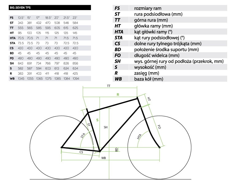

M-ka będzie za duża z mostkiem 10 cm. S-ka jest dokładnie taka sama jak przykładowo Mondraker Podium Pro Carbon z lat 2010-11 w rozmiarze M (i pewnie wiele innych ram w rozmiarze M o tej długości horyzontalnej), więc jak sobie producent ustala rozmiar to nie ma różnicy i liczą się fakty. 580 mm horyzontalnie to jest wręcz ideał na te wymiary z mostkiem 10 cm dla małej kiszki. Generalnie M-ka Level A4 to przeciętny rozmiar M/L, a S-ka to przeciętna M-ka dla 26er (dla 29er bedzie inaczej bo mamy krótsze mostki).

Tę tabelkę w odniesieniu do lazaro / kandsa to można wsadzić w ..... buty.
Jak podana jest długość nogi i to  ZDECYDOWANIE !!!!! za krótka do ramy 19  - to nie ma co dywagować o długości rąk :)
Nawet na 17" będzie miał 1 góra 2 cm "zapasu jajecznego" ...

Na tej stronie pokazana jest geometria ramy.
Mam tylko dylemat z doborem ramy.
Mój wzrost to 170 cm.
Odległość od podłoża do kroku to 79 cm.
jestem trochę tak na pomiędzy rozmiarami ram, bo licząc
79 cm x0,57 = 45,03 / 2,54 = 17,72 cala
Nie wiem czy wybrać ramę  na styk (17 calową)  czy jednak większą z 19 calową.
Licząc na Wasze doświadczenie, proszę was o pomoc w rozwiązaniu tego dylematu.
