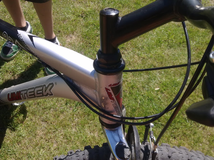

berkas97 Napisano 8 Maja 2011 Napisano 8 Maja 2011 1. W moim rowerze "skończyły" się łożyska w supporcie, na razie nie mam kasy na nową korbę, więc uznałem że wymienię sam suport. Korba to suntour XCC, montowana seryjnie w giancie rock. Jakiej szerokości suport kupić? 2. Kolega postanowił zmienić w swoim rowerze stery, amora itp., nie wiemy czy można zamontować tam a-head. Poniżej zdjęcia. Dzięki za pomoc, pozdro.
Grand231 Napisano 8 Maja 2011 Napisano 8 Maja 2011 2. Kolega postanowił zmienić w swoim rowerze stery, amora itp., nie wiemy czy można zamontować tam a-head. Poniżej zdjęcia. Może zmienić gdyż obecnie posiada stery klasyczne na gwint, ze zdjęcia wnioskuje że sterówka ma 1 i 1/8 cala więc może zamontować tam a-heady(tylko do sterówki 1 i 1/8) 1. W moim rowerze "skończyły" się łożyska w supporcie, na razie nie mam kasy na nową korbę, więc uznałem że wymienię sam suport. Korba to suntour XCC, montowana seryjnie w giancie rock. Jakiej szerokości suport kupić? suport będzie pasował w rozmiarze 122 mm - link oczywiście na kwadrat.

Fenthin Napisano 8 Maja 2011 Napisano 8 Maja 2011 1. Zdejmij korbę i zmierz? 2. Są co prawda stery 1" ahead, ale i tak to nic nie da, bo sterówki lepszych widelców pod stery ahead mają średnicę 1 1/8".
Grand231 Napisano 8 Maja 2011 Napisano 8 Maja 2011 2. Są co prawda stery 1" ahead, ale i tak to nic nie da, bo sterówki lepszych widelców pod stery ahead mają średnicę 1 1/8". Tyle że to jest główka ramy 1 i 1/8 cala więc ahead może montować bez problemu.

moojmisiu Napisano 9 Maja 2011 Napisano 9 Maja 2011 Jeżeli aktualnie używane stery są sprawne, a mają iść w piach, to proponuję na początek eksperyment z szlifowaniem gwintu na dolnej nakrętce (po zeszlifowaniu gwintu bezproblemowo nasunie się na niegwintowaną rurę sterową). Do tego podkładki, gwiazdka z kapslem, mostek i będzie działać.
