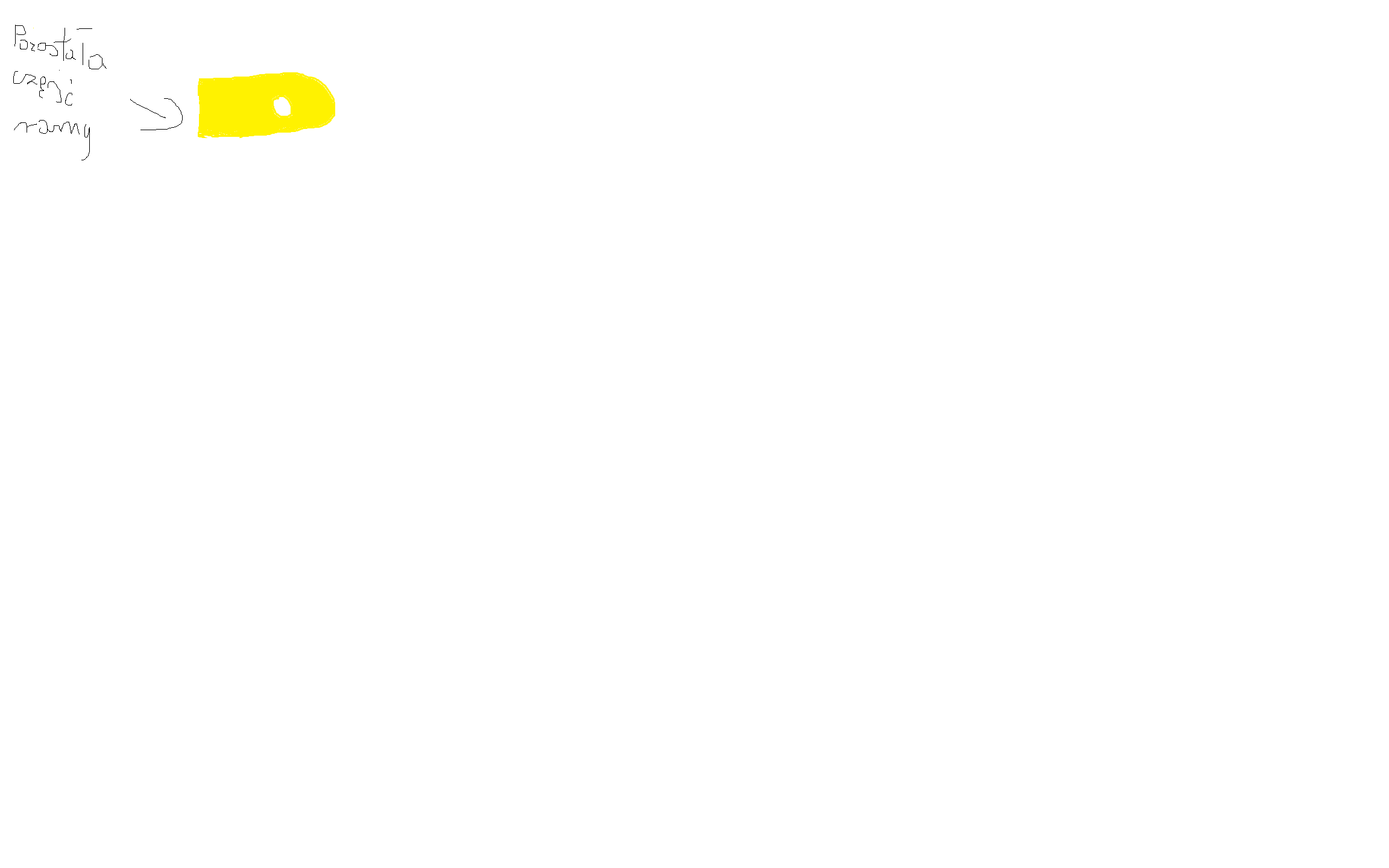

Rarytas Napisano 2 Maja 2011 Autor Napisano 2 Maja 2011 Napisałeś;"Wiesz.Nie jestem super obeznany w rowerach.Jestem taki początkujący.Nie znam się na tym.Nie wiem wiele rzeczy np. co to jest wolnobieg i piast. Nie chcem po prostu wymieniać tego bo sie nie znam" To nie chcesz wymieniać dlatego,że się nie znasz czy dlatego,że nie chcesz lub nie masz więcej kasy na dodatkowe zmiany?Jeśli masz czas i pieniądze to wymień koło tylne na koło z piastą na kasetę 9 biegową,równocześnie dokładasz do tego dobre manetki przerzutki i masz bika lepszej klasy! Natomiast jeśli masz to gdzieś to powtórzę swoją propozycję; manetki Shimano Alivio SL-MC40 komplet przerzutek SHIMANO Alivio Nadmienię,że nie ma raczej lepszych i droższych aktualnie manetek do 7 biegów,bo pozostałe lepsze,są już na 8 albo 9 biegów! Napisz nam jeszcze jakie masz mocowanie tylnej przerzutki,przykręcane do specjalnego wystającego haka czy bezpośrednio do osi koła pod nakrętkę na tej osi? Czy twoja rama posiada hak na mocowanie tylnej przerzutki? Gdzie moge takie kolo znalezc ? Nie wiem jak te mocowanie wygląda więc powiem tak : jest to częśc ramy , taka blaszka z dziurką więc chyba hak. Jak wygląda mniej więcej w załączniku

marky5 Napisano 2 Maja 2011 Napisano 2 Maja 2011 Aha więc mamy hak na przerzutkę czyli jest ok.Możesz zmieniać. Co do koła to wynajdziemy Ci coś na Allegro albo w jakim sklepie internetowym,spoko.Hyba,że sam się pofatygujesz do jakiegoś pożądnego sklepu rowerowego. Czyli co,szukamy całego koła na tył rozmiar 26" pod hamulce szczękowe tzw."V-brejki" tak? KOŁO TYŁ 26 MAVIC XM117+ RM60 POD KASETĘ 8/9 rzędów 129zł albo możeKomplet kół 26 Shimano Deore Alexrims PC19 8/9 rzędów 195zł Do tego oczywiście kaseta od tego samego sprzedawcy z Allegro co pierwsze koło; Kaseta SHIMANO DEORE CS-HG50-9 plus od tego samego sprzedawcy Łańcuch Shimano CN-HG53 9-rzędowy DEORE, albo zestaw od sprzedawcy od wyżej wymienionego kompletu kółZestaw Shimano 9rzęd : Kaseta HG50 + Łańcuch HG53 Do tego oczywiście muszą być manetki i przerzutki może te; Manetki Shimano Deore LX SL-T660 3x9 komplet przerzutek SHIMANO Deore LX albo te; Manetki Shimano SLX 2011 SL-M660 3x9 Przerzutka tylna SHIMANO SLX
