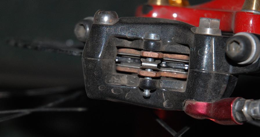

jonypi Napisano 24 Kwietnia 2011 Napisano 24 Kwietnia 2011 Tak wygląda zacisk moich Elixir-ów. Hamulce są po odpowietrzaniu i wszystkich innych zabiegach. Ale mam pytanie co do położenia klocków. Na bolcu widać, że są w różnych odległościach od środka zacisku. Czy wszystko jest ok? Czy mam dalej coś zmieniać? Walcze dalej z hamulcem, bo mam problem następujący. Wszystko z hamulce gra póki rower stoi na stojaku. Jak rusza na trase to nieraz zdarza się, że hamulec zaczyna stosunkowo obcierać. POMOCY
netta1987 Napisano 24 Kwietnia 2011 Napisano 24 Kwietnia 2011 masz nie równo klocki starte to po pierwsze po drugie na foto widać że zewnętrzny tłoczek wystaje bardziej
jonypi Napisano 24 Kwietnia 2011 Autor Napisano 24 Kwietnia 2011 Dlatego właśnie pytam, czy tak ustawione klocki wymagają zmiany? I pytanie co mam zrobić aby równo były ustawione. Dodam, że posiadam ten hampel od nowego i ma przejechane około 1000km. A co do starcia to są prawie równo zebrane. Zdjęcie nie jest zrobione idealnie równo do zacisku gdyż opona nie pozwalała na to.
tranzystor82 Napisano 24 Kwietnia 2011 Napisano 24 Kwietnia 2011 Chyba to samo co w kazdym przypadku, zdjąc klocki zrobić porządek z tłoczkami ( wcisnać załzożyć klocki, jak problem nadal będzie występował to odpowietrzyć) i chyba wymiana klocków by sie przydała, o ile nie masz uszkodzonego tłoczka który ścierał klocek pod kątem.
jonypi Napisano 24 Kwietnia 2011 Autor Napisano 24 Kwietnia 2011 Ale mam też problem z tym wciskaniem tłoczków: jedno, że cieżko je rozepchnąć drugie to jak wkładam koło to znów wracają do poprzedniej pozycji. Chyba, że mam to zrobić w takie kolejności?? 1.Rozepchnać tłoczki 2.Poluzować zacisk 3.Zacisnąć klamke 4.Zakrecic zacisk
Mod Team Odi Napisano 24 Kwietnia 2011 Mod Team Napisano 24 Kwietnia 2011 ... i chyba wymiana klocków by sie przydała, o ile nie masz uszkodzonego tłoczka który ścierał klocek pod kątem. Nie widzę najmniejszej potrzeby wymiany klocków, bo wyglądają na praktycznie nowe. jonypi - takie są uroki Avidów, ale poczekajmy aż wypowie się forumowy spec od tych hamulców.

fw66 Napisano 24 Kwietnia 2011 Napisano 24 Kwietnia 2011 Czy we wszystkich Avidach klocki są tak blisko tarczy? Nic dziwnego, że ociera. W moich Hayes'ach jest "sporo" więcej miejsca dla tarczy. Ciekawe, czy to zależy od firmy, czy to indywidualne ustawienie każdego egzemplarza.
jonypi Napisano 24 Kwietnia 2011 Autor Napisano 24 Kwietnia 2011 Czekam więc na odpowiedź na to pytanie. Albo co trzeba zrobić aby ten dystans zwiększyć?
lukes Napisano 25 Kwietnia 2011 Napisano 25 Kwietnia 2011 jonypi, miałem elixiry CR przez jakiś czas w rowerze i one tak mają. Klocki są cholernie blisko tarczy i nie masz co wciskać tłoczków, bo ten hamulec tak pracuje więc po kilku naciśnięciach klamki klocki są w tej samej pozycji. Jest po prostu bardzo czuły na minimalną krzywiznę tarczy. Zobacz sobie po jeździe jak Ci obciera o tarczę i zaznacz sobie w którym miejscu. Może się okazać że konieczne będzie prostowanie tarczy, żeby to się nie działo. U mnie pomagało na dłuższy czas. Całkowicie problem ustąpił dopiero po zmianie tarcz na Hope z alu pająkiem. W CR'ach jest regulacja miejsca w którym klocki "łapią", ale dotyczy to samej klamki. Spróbuj trochę zwiększyć jałowy skok klamki - jeśli masz ustawiony minimalny, to klocki mogą być bliżej tarczy niż powinny.

Andrew Napisano 25 Kwietnia 2011 Napisano 25 Kwietnia 2011 Elixiry uwielbiają same hamować, zwłaszcza gdy są używane z oryginalnymi tarczami g3 - te tarcze po prostu są krzywe fabrycznie i trzeba je wyprostować od razu po zakupie. Nierówno wysunięte tłoki to nie wada.
