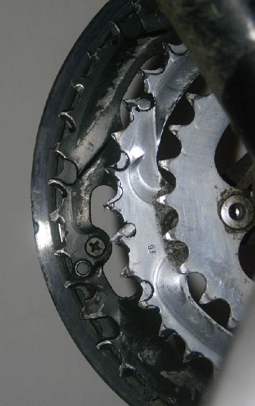

Bartolo Napisano 9 Listopada 2010 Napisano 9 Listopada 2010 Po pierwsze witam wszystkich Forumowiczów jako że to mój debiut Po drugie wracam do tematu. Mianowicie mam Unibike Viper na którym zrobiłem ok 10-12kkm. Ostatnio pojawił mi się problem z przeskakiwaniem łańcucha przy mocniejszym pedałowaniu. Idąc za radą kolegów, internetu i serwismenów zdecydowałem się na wymianę łańcucha i kasety (8rzędów), wcześniej był shimano wymieniłem na SRAM (kasetę i do niej łańcuch) o podobnej klasie cenowej. Wymianę zrobiłem własnoręcznie, która powiodła się sukcesem ale.. problem dalej istnieje :-( Próbowałem przeregulować przerzutki tylne Deore zgodnie z wytycznymi Shimano (jest manual na ich stronie) ale ponownie nic to nie dało. Chciałbym również zauważyć że przed wymianą ok, 2miechy kasty i łańcucha miałem lot nad kierownicą, która się dosyć dobrze obkręciła i naderwała linkę od tylnej przerzutki, wymieniłem ją i wtedy jeszcze nie było efektu przeskakiwania. Wiem że ten temat jest tu dosyć popularny ale prosiłbym o potraktowanie tego przypadku indywidualnie. Czy macie pomysł co można jeszcze pokręcić, czy dać sobie spokój i oddać furacza do serwisu? Pozdarwiam Bartolo

Mod Team Puklus Napisano 9 Listopada 2010 Mod Team Napisano 9 Listopada 2010 Sproboj jazdy na pozostałych czyli 1 i 3 jeżeli tam przeskakuje to wiadomo ze to z tyłu jeżeli nie najprawdopodobniej na korbie, daj zdjęcia zębatek korby.
Bartolo Napisano 9 Listopada 2010 Autor Napisano 9 Listopada 2010 ewidentnie przeskakuje na kasecie, na dużych nie sprawdzałem ale chyba nie. zdjęcie będę mógł dopiero wieczorem podesłać dziękuję na razie za wskazówki

maciej1408 Napisano 9 Listopada 2010 Napisano 9 Listopada 2010 Miałem dokładnie taką samą sytuację(również wymieniłem łańcuch i kasetę) I dopiero później zauważyłem że to środkowa tarcza przy korbie.. Kilka miesięcy temu nie długo po kupieniu roweru działo mi się tak samo lecz wtedy się okazało że łańcuch nie był do końca skuty i ledwo się trzymał..
czaro1989 Napisano 9 Listopada 2010 Napisano 9 Listopada 2010 jak masz blaty korby aluminiowe to na 99% są zjechane. sprawdź jeszcze naciąg łańcucha na przełożeniach na których przeskakuje, P.S zęby Shimano są lepsze niż srama. za to łańcuchy lepsze są od Srama
Ubotek Napisano 9 Listopada 2010 Napisano 9 Listopada 2010 12kkm na jednych zębatkach, to są zajechane niestety.
Bartolo Napisano 9 Listopada 2010 Autor Napisano 9 Listopada 2010 Hej to znowu ja z obiecaną fotką Blaty to Shimano Alivio... chyba macie racje, środkowa tarcza prawie całkowicie przemodelowana BTW: jak wymieniałem łancuch to różnica z nowym SRAM była ok 5cm Dziękuję za sugestię, wybieram się na zakupy 38T shimnano alivio
cynamon Napisano 9 Listopada 2010 Napisano 9 Listopada 2010 No i wszystko jasne. Łańcuch miałeś wyciągnięty na 5cm ??? Liczyłeś czy to taka sama liczba ogniw, bo trudno mi w to uwierzyć.
Bartolo Napisano 9 Listopada 2010 Autor Napisano 9 Listopada 2010 może przesadziłem, ale ok 4cm był dłuższy sam na początku byłem zaskoczony że może srama za krótkiego kupiłem ale po policzeniu okazały się takie same, 114 ogniw tak przy okazji Cynamonie, małej i największej nie trzeba wymieniać?

Bartolo Napisano 10 Listopada 2010 Autor Napisano 10 Listopada 2010 Jeszcze raz dziękuję Wszystkim za pomoc. Jak się dziś okazało na dużym blacie nie ma żadnych przeskoków więc jeszcze na nim pojeżdżę. Tylko taki blacik 38T znaleźć nie jest łatwo, wczoraj szukałem na allegro to większość alivio to 32.
kubek20 Napisano 10 Listopada 2010 Napisano 10 Listopada 2010 Nie musi być koniecznie alivio, to jest obojętne byle BCD sie zgadzało (104 mm)
