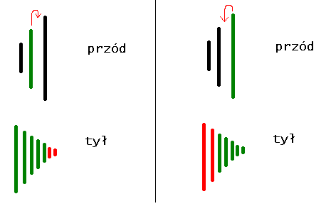

Michal93 Napisano 2 Listopada 2010 Napisano 2 Listopada 2010 No dziwne to to akurat nie jest :| Generalnie najmniejsza koronka z przodu powinna przyjmować tylne 1/2/3, środkowa powiedzmy że 3/4/5/6 i największa 5/6/7. Generalnie teraz mnie nie intryguje, to że spada (jeździsz na za dużych przekosach, ale mimo wszystko dobrze ustawiona przerzutka nie powinna dopuścić do spadania łańcucha), ale to że spada pomiędzy tryby. Tu bym widział raczej krzywy blat, co mogło by tłumaczyć samoistne zrzucanie biegu.(Miałem tak w starym rowerze, że co obrót korbą zrzucał na środkową koronkę.)
