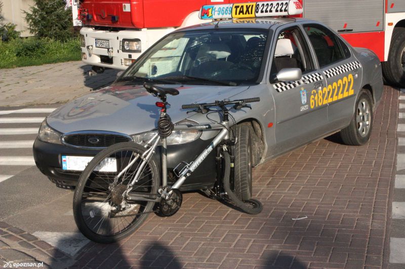

musek Napisano 5 Października 2010 Napisano 5 Października 2010 Witam Was bardzo serdecznie! Mam pytanie wiążące się z dość przykrą sprawą, która mnie spotkała - jadąc po ścieżce rowerowej w Poznaniu zostałem potrącony przez taksówkarza. No ale mniejsza o to. Jutro odbieram rower z parkingu policyjnego, na dniach ma się zgłosić rzeczoznawca, aby ustalić co się z nim stało i wypłacić odszkodowanie z OC sprawcy wypadku (winny oczywiście był taksówkarz). I teraz pytanie - jak najlepiej sprawdzić, czy np coś się nie stało z ramą, czego na pierwszy rzut oka może nie być widać? Rower niby dużo nie ucierpiał (zderzenie było czołowe, wciągnięte przednie koło pod samochód), tylko chcę wykluczyć sytuację, kiedy rzeczoznawca uzna, że do wymiany koło, ewentualnie hamulce, itp a za jakiś czas przy jeździe okaże się, że rama też dostała, albo coś jest nie tak z amortyzatorem, czy jakaś inna rzecz która nie była widoczna przy oględzinach? Do posta dołączam jedyne zdjęcie roweru po wypadku, jakim dysponuję. Z góry dzięki za wszystkie sugestie i pozdrawiam, Maciek

Niedzwiedz1 Napisano 5 Października 2010 Napisano 5 Października 2010 Amortyzator i rama mogły zostać mocno obciążone i nie wiadomo kiedy strzelą podczas jazdy, choć możliwe że będzie z nimi ok, ale jednak wykłócałbym się o nowe. Opona przednia - druty pewnie pogięte. Koło rozpatruj jako oddzielne części + koszty zaplatania. Klamki, manetki mogły się połamać podczas kontaktu z maską. Rdza na łańcuchu i każda inną, którą zauważysz - mówisz że nie było i to przez miesiąc stania na dworze i deszczu się zrobiła. Zasadniczo to chyba tylko kolo tylne, napęd, siodełko i sztyca są "pewne", ale deszcz mógł im zaszkodzić.
Mod Team Puklus Napisano 6 Października 2010 Mod Team Napisano 6 Października 2010 Nie wygląda to tak żle jak sie wydaje. Prędkość z położenia roweru i uszczerbku na aucie można wnioskować nie była jakaś wielka. Koło nie do uratowania choć piasta powinna być cała. Jak wspominali wyżej przydało by sie wyciągnąć amora i dokładnie obadać czy sie sterówka nie wygięła bądź pękła. Ramie nic nie powinno być, większość energii pochłonęło koło i amortyzator. Reszta bedzie ok. Nie dokładnie widać kokpit wygląda ze tez lekko oberwał ale raczej bez uszkodzeń.
negusik Napisano 6 Października 2010 Napisano 6 Października 2010 Amor do wymiany zgłoś bo pewnie będzie krzywy, likwidator powinien bez szemrania to uznać. Zerknij na klamki czy nie porysowane jak tak to zgłaszaj na wymianę. Poza tym jeśli coś strzeli w ciągu 2 lat to możesz zgłosić to i żądać za to odszkodowanie, choć wtedy bardzo ciężko udowodnić, że usterka była wynikiem wcześniejszego wypadku. PS:. Jeśli uderzyłeś kierownica to zgłoś do wymiany. Kierownica jako element od którego zależy w bardzo dużym stopniu nasze bezpieczeństwo przy mocnym uderzeniu powinna być wymieniona, i tak mów rzeczoznawcy. Jeśli miałeś kask to ta sama sprawa. Możesz również zgłosić szkody na osobie za co należy ci się odszkodowanie i nie musisz mieć złamań wystarczy , że odniosłeś „straty moralne” czy jakoś tak, czyli szok po przebytym wypadku itp. Dadzą za to pare złociszy. Powodzenia w wyduszaniu kaski z ubezpieczenia

musek Napisano 6 Października 2010 Autor Napisano 6 Października 2010 Cześć, Dzięki wszystkim za rady. Dzisiaj odebrałem rower z parkingu policyjnego. Nikt nie robił zdjęć ani nie spisywał protokołu z tego, co wiem. Chyba, że zrobiła to policja na miejscu wypadku (mnie ambulans odwiózł do szpitala, więc nie wiem). Z rowerem od razu pojechałem do serwisu, żeby zrobili ekspertyzę. Mają narzędzia do badania całego roweru, włącznie z ramą. Będę miał papier i zobaczę, co powie rzeczoznawca. W razie czego mam się z czym do niego pchać.

musek Napisano 13 Października 2010 Autor Napisano 13 Października 2010 Cześć, Właśnie dzwonił do mnie koleś z serwisu rowerowego. Przednie koło - wiadomo. Do tego widelec przedni uszkodzony, naruszona geometria ramy + jakieś podejrzane ślady mocnego uderzenia, które mogą powodować pęknięcia w przyszłości. Czyli generalnie rower do wymiany. Dam znać co uda mi się ugrać z ubezpieczalnią. Pozdrawiam i dzięki za pomoc.

musek Napisano 26 Października 2010 Autor Napisano 26 Października 2010 Cześć, Rzeczoznawca stwierdził, że najprawdopodobniej uzna szkodę całkowitą. Na początku kręcił nosem, ale potem jednak uznał ekspertyzę serwisu. Oficjalnego potwierdzenia jednak nie dostałem, czekam na odzew ze strony ubezpieczalni. Jak tylko sprawa się wyjaśni - dam znać. Pozdro i dzięki.
