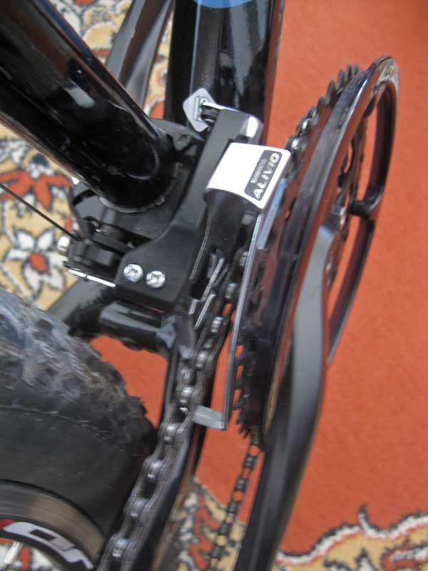

Blood Napisano 4 Września 2010 Napisano 4 Września 2010 unibikera, a mogłabyś pstryknąć fotkę przerzutki przedniej( od góry pod skosem, zeby bylo widac też wystającą linkę ) ponieważ chciałbym sobie porównać, ok ? I wyślij mi na PM albo tutaj, proszę.

unibikerka Napisano 5 Września 2010 Napisano 5 Września 2010 unibikera, a mogłabyś pstryknąć fotkę przerzutki przedniej( od góry pod skosem, zeby bylo widac też wystającą linkę ) ponieważ chciałbym sobie porównać, ok ? I wyślij mi na PM albo tutaj, proszę. o taką fotę ci chodzi?
