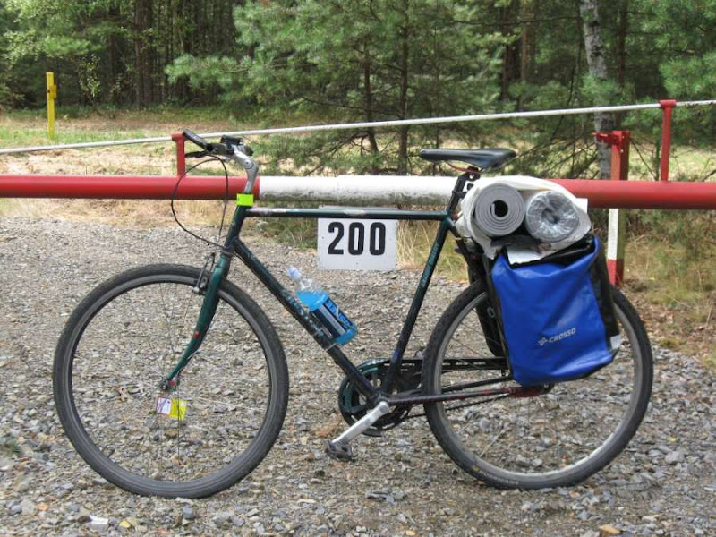

rzymo Napisano 9 Sierpnia 2010 Napisano 9 Sierpnia 2010 Po przemyśleniu i szybkich obliczeniach, wychodzi że waga piasty wielobiegowej da porównywalną wagę, ew. różnicę kilkudziesięciu gram AFAIR. Jest przy tym wygodniejsza i nie świeci żadnym XT/XTR/Ultegra itp:) Na pewno dobrze liczysz? Według mnie wychodzi Ci sporo za mała ta różnica. Jeśli dobrze pamiętam moje dawne obliczenia to wychodziło mi ~0,5kg na niekorzyść Nexusa 7 (z torpedo), w stosunku do klasycznego napędu i hamulca tarczowego z tyłu. Możesz rozwinąć coś z Twoją? Masz szosową na tylko jedną zębatkę? Moja obecna 1rz waży 563g, suport na kwadrat pewnie ze ~300g. Szosowa Shimano 105 (Hollowtech 2), w oryginale miała zębatki 50/39. 50'tki się pozbyłem, 39 dałem jako "zewnątrzną". Na fotce co nieco widać: Pedały rozważałem Cranki, bo ładne i lekkie, ale pytałem się jakiś czas temu na preclu o sens stosowania przy mojej jeździe i teraz dam sobie z tym spokój, zresztą miałbym ograniczony wybór _sandałów_ Mam właśnie Cranki, dla mnie rewelacja. Ogólnie nie wyobrażam sobie już jazdy bez zatrzasków, nawet po mieście
miok Napisano 9 Sierpnia 2010 Autor Napisano 9 Sierpnia 2010 Na pewno dobrze liczysz? Według mnie wychodzi Ci sporo za mała ta różnica. Jeśli dobrze pamiętam moje dawne obliczenia to wychodziło mi ~0,5kg na niekorzyść Nexusa 7 (z torpedo), w stosunku do klasycznego napędu i hamulca tarczowego z tyłu. Wyliczyłem że zwykły napęd (przerzutka p+t, manetki, kable, jedna klamka hamulcowa+hamulec,kaseta,piasta,korba 3rz) to 2369g w najlzejszej opcji na jaką mnie stać, jak na stronie. Piasta SRAM S7 to 1714g (z torpedem), zębatka 60g, manetka z linką 108g, clickbox to 76g. Odpada hamulec tylny, torpedo wystarczy, przednia przerzutka, lżejsza korba, przednia manetka itd. Na dodatek lżejsze szprychy, bo krótsze. Razem - 1958g Szosowa Shimano 105 (Hollowtech 2), w oryginale miała zębatki 50/39. 50'tki się pozbyłem, 39 dałem jako "zewnątrzną". Na fotce co nieco widać: nice! lubię "prosto" i schludnie wyglądające rowery:) czyli zdjąłeś zębatkę 50? czy jeszcze jakieś zabiegi więcej? A linię łańcucha wyregulowałeś podkładkami suportu (HT2), tak? --edit: fail: do wagi z wielobiegową piastą zapomniałem dołożyć korby;p => będzie ze 650g więcej, więc masz rację. Musiałem kiedyś porównywać do średniej klasy napędu (Deore bodajże).
rzymo Napisano 9 Sierpnia 2010 Napisano 9 Sierpnia 2010 czyli zdjąłeś zębatkę 50? czy jeszcze jakieś zabiegi więcej? A linię łańcucha wyregulowałeś podkładkami suportu (HT2), tak? Tak, zdjąłem 50 i na jej miejsce przyszła 39. Podkładki mają dokładnie 4.5mm i 3mm grubości (mufa 68mm). Łańcuch jest prawie idealnie w linii prostej. Dodam jeszcze, że korby szosowe mają mniejszą linię łańcucha niż "górskie", więc łatwiej uzyskać odpowiednie ułożenie łańcucha przy zębatce na "zewnątrz" korby.
