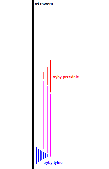

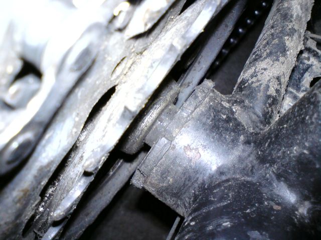

Dale Napisano 25 Lipca 2010 Napisano 25 Lipca 2010 Mam korby 28-38-48, tylne zębatki 34-24-22-20-18-16-14. Ogólnie mam taki problem, że przednie tarcze są zbyt daleko od osi ramy. Na oko to środkowy tryb z przodu (38) jest mniej więcej w linii prostej z ostatnim najmniejszym trybem z tyłu (14). Powoduje to problemy z używaniem biegów od 3x1 do 3x4, po prostu łańcuch ociera o przednią przerzutkę która go przytrzymuje, a jeśli nie ociera to spada na środkowy tryb z przodu, co wyklucza używanie tych biegów. Wiem że takich przełożeń jak 3x1 nie powinno się używać, ale jeżdżąc 100% po mieście aż się prosi żeby się rozpędzać z 3x1. A takie biegi jak 3x4 to powinny już bezwarunkowo działać, a jednak łańcuch spada na 2x4, lub ociera o przednią przerzutkę. Wygląda to tak: Czy odległość przednich zębatek od osi ramy zależy od suportu czy korb? Korby były raz wymieniane po zużyciu się przednich zębatek i chyba od tego momentu zaczął się problem. Co zrobić żeby przednie zębatki znalazły się bliżej osi ramy? Kupić krótszy suport czy inne korby?
