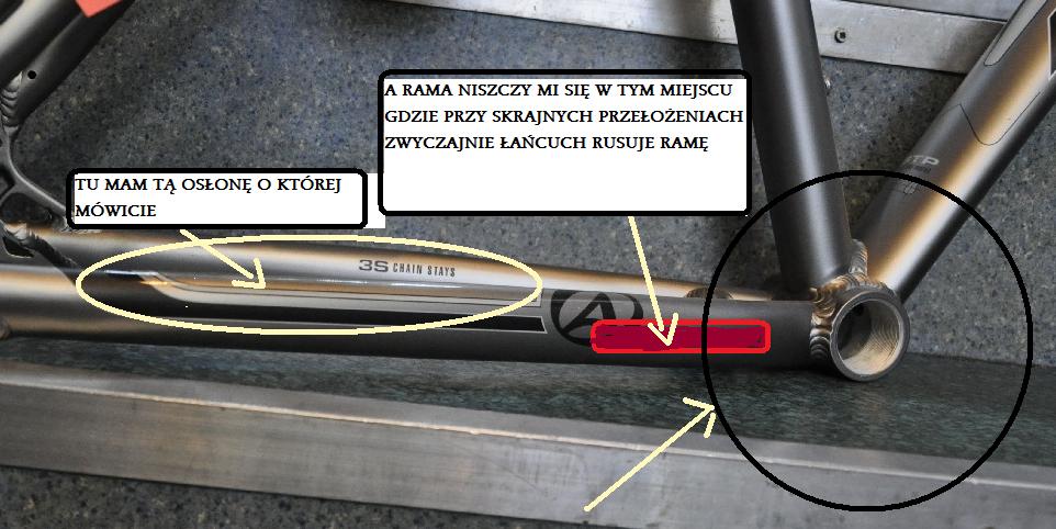

RedBaron Napisano 12 Lipca 2010 Napisano 12 Lipca 2010 Cześć Mam nowy rower, prosto ze sklepu i klika razy zdarzyło mi się popełnić błąd przy zmianie przełożeń np ustawiłem przerzutki na największą zębatkę z przodu, i największą z tyłu lub odwrotnie najmniejszą z przodu i najmniejszą z tyłu. I teraz na ramie w miejscu gdzie tylnia dolna część ramy (ten taki wspornik) znajduje się blisko najmniejszej przedniej zębatki widać spore zarysowania na ramie od łańcucha. Nie są one tylko w jednym punkcie ale ciągną się około 4 do 5 cm w tył. Czy ktoś z Was miał podobnie ? Jak można re rysy zniwelować, malowanie odpada bo rower jest nowy i na gwarancji ? Da się jakoś zabezpieczyć ramę żeby bardziej się nie rysowała od łańcucha ? Dzięki

RedBaron Napisano 13 Lipca 2010 Autor Napisano 13 Lipca 2010 W praktycznie każdym rowerze MTB jest to zjawisko nieuniknione, dlatego zawsze zabezpiecza się tę część tylnego trójkąta. Ładna i estetyczna owijka scotta kosztuje w rowerowym około 25 zł. Jeśli na estetyce Ci nie zależy, to rozetnij dętke i przyczep zipami, choć nie wygląda to za pięknie Chyba nie ot o mi chodzi, mam owijkę na tylnym widelcu chroniącą przed obijaniem ramy przez łańcuch, ale nie o to mi chodzi. U mnie tam przy przedniej zębatce gdzie tylni widelec jest blisko przedniej zębatki w skrajnych przełożeniach łańcuch zwyczajnie kaleczy ramę podczas kręcenia korbą w czasie jazdy . Może zobrazuje to załącznik
lukasz112 Napisano 13 Lipca 2010 Napisano 13 Lipca 2010 Wygląda na to że suport ma za krótką oś. Wystarczy wymienić i będzie hulać.
RATM Napisano 13 Lipca 2010 Napisano 13 Lipca 2010 Jak to możliwe, żeby na takiej wysokości znajdował się łańcuch, jeśli to jest miejsce na wysokości mufy, a przecież łańcuch jest na talerzach, które jakąśtam średnicę mają? Możesz podać real zdjęcie?
RedBaron Napisano 13 Lipca 2010 Autor Napisano 13 Lipca 2010 Jak to możliwe, żeby na takiej wysokości znajdował się łańcuch, jeśli to jest miejsce na wysokości mufy, a przecież łańcuch jest na talerzach, które jakąśtam średnicę mają? Możesz podać real zdjęcie? No nie bardzo czym mam je zrobić, a sprawę z łańcuchem już wyjaśniam. Łańcuch znajdował się na tej wysokości tylko gdy podczas jazdy nieopatrznie wrzucę z przodu najmniejszy tryb i z tyłu też najmniejszy.Łańcuch ustawia się wtedy pod dużym kontem i wtedy podczas ciągłego pedałowania łańcuch czasami zawinie się na przedniej zębatce aż tak daleko gdzie na załączniku zaznaczyłem porysowaną ramę, być może z takiego powodu ze takie przełożenie nie jest prawidłowe i ponieważ jest on pod dużym kontem nie schodzi z zębów przedniej zębatki, rysując ramę. Mam rower na gwarancji i zastanawiam się czy nie powinienem go reklamować bo przez to mam porysowaną ramę w tym miejscu
wojtekkrakow Napisano 13 Lipca 2010 Napisano 13 Lipca 2010 Jak podwija łańcuch to obija ramę, nie na to nie poradzisz. Obejrzyj na YT jakieś filmiki jak napęd pracuje, łańcuch w czasie jazdy skacze jak oszalały. Gdybym pokazał zdjęcia swoje ramy w tym miejscu to byś chyba bał się siąść na mój rower, bo łańcuch raz że porysował to jeszcze porobił takie nacięcia ramy że głowa mała. Normalna sprawa, niestety. Tyle co możesz zrobić to pilnować przełożeń i nie krzyżować przełożeń, aby łańcuch obejmował tarcze możliwie równolegle.
