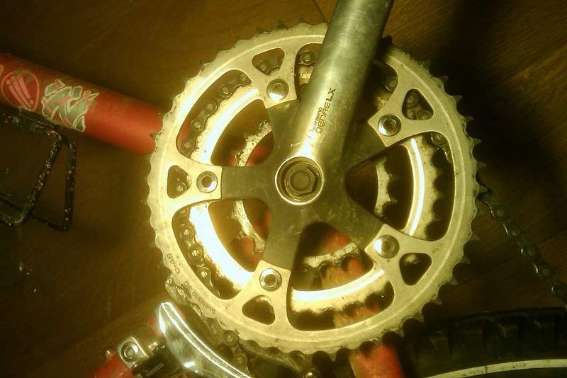

Ponieważ to moje początki na tym forum i nie wiem dokładnie czego mi potrzeba pozwolę sobie dodać trochę kontekstu.
Mam 100kg i 194cm. Na co dzień jeżdżę rowerem po mieście (pagórkowatym), ok 6km na uczelnię + wypadki losowe, zakupy, odwiedziny, piwo. W weekendy gdy świeci słonko jeżdżę po okolicznych lasach. Sporadycznie wezmę udział w jakiejś imprezie grupowej. Nie traktuję jeżdżenia jakoś poważnie ale lubię jeździć, i sprawia mi frajdę gdy jadę tak szybko jak potrafię.
Dotychczas nie interesowałem się sprzętem ale w zeszłym sezonie zaczął mi przeskakiwać łańcuch. Pojechałem z tym do serwisu gdzie trafiłem na Pana nie budzącego zaufania, który chciał mi zaraz wymienić wszystko i dodawał, że nie wie czy to będzie działać. Ponieważ przeskoki występowały sporadycznie przy większych obciążeniach, olałem to i jakoś przejeździłem do zimy. Jednak przyszła wiosna, ciągnie do lasu a przeskoki stały się nie do zniesienia. W tej chwili praktycznie pod byle wzniesienie muszę podjeżdżać na najniższych przełożeniach.

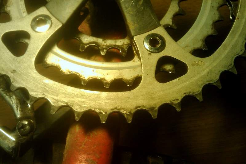

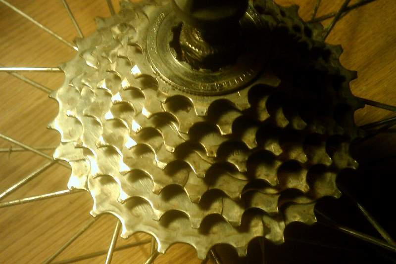

W tej sytuacji zacząłem kopać i przyglądać się co ja mam zamontowane. Wizualnie wygląda to mniej więcej tak:
post-129332-1273627227,88_thumb.jpg post-129332-1273627157,23_thumb.jpg post-129332-1273627245,73_thumb.jpg post-129332-1273627178,8_thumb.jpg
Zmierzyłem łańcuch i jest rozciągnięty, wedle wszelkich przykazań powinienem go wymienić. W tylnym kole przy kasecie wyczuwam lekki luz. Suport z przodu wygląda tak jakby ktoś próbował odkręcić go bez użycia właściwego klucza i pokruszył ząbki. Poza tym chyba jest OK.
Podstawowe pytanie, bo może szukam nie tam gdzie trzeba, czy te zębatki są do wymiany? ;)
Cel? Chciałbym normalnie zacząć jeździć, zapomnieć o uważaniu na przeskoki i ruszyć do lasu.
Plany? Strasznie się nakręciłem na 29kę i myślę, że w przyszłym sezonie będę mógł sobie jakąś sprawić. Nie wiem jeszcze czy zostawię ten rower jako drugi czy postaram się go sprzedać.
Warianty które chodzą mi po głowie po wcześniejszych sugestiach. Zupełnie orientacyjnie żebym mógł się zorientować w cenach. Jeszcze o tych częściach poczytam ale proszę o uwagi jeśli coś głupiego przeoczyłem.

Tym ostatnim postem chyba dobiłem wszystkich. Przepraszam ale musiałem sobie to jakoś poukładać. Dochodzę do wniosku, że wszystko zależy od tego czy zostawię ten rower czy nie. Jeśli nie to zmiany min powinny mi spokojnie starczyć na jeden sezon.
Radomir 82: Tył wydaje mi się spoko. Z przodu mam parę zębów naprawdę gładkich. Może powinienem zacząć od wymiany łańcucha i zobaczyć co się stanie? Jak mogę rozpoznać czy to bębenek? Na pewno łańcuch przeskakuje z przodu. Podczas jazdy kiedy depnę robię obrót korbą i widzę jak łańcuch stoi w miejscu.
Dzięki Cycu85. Sprawdziłem ale wygląda na to, że długość jest OK.
Zacznę od wymiany łańcucha. Jak problem zniknie to napiszę.
