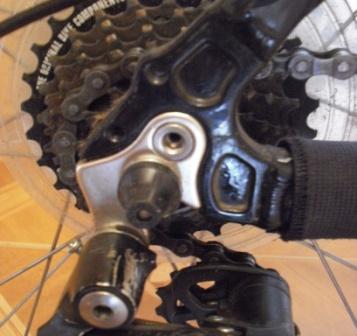

serwert Napisano 28 Kwietnia 2010 Napisano 28 Kwietnia 2010 Witam wszystkich, mam pytanie do Was co może być przyczyną nie trzymania koła (po stronie tylnej przerzutki) podczas jazdy pod obciążeniem. Chodzi mi o to że przy podjazdach, przy przełożeniu np: 1:4 następuje tarcie opony o ramę natomiast przy 1:2 wszystko jest ok . Dzisiaj po raz pierwszy mi to się zdarzyło. Piastę tylnego koła mam montowaną do ramy na szybkozamykacz który jest porządnie zaciśnięty.. Czy właśnie jego nie trzymanie może to powodować.. Czy może to tylny hak przerzutki? Co w tym przypadku zrobić? Pozdrawiam.

Hetman Napisano 28 Kwietnia 2010 Napisano 28 Kwietnia 2010 Poprosimy zdjęcie z drugiej strony oraz zdjęcia z obu stron przy górnych i dolnych widełkach.
serwert Napisano 28 Kwietnia 2010 Autor Napisano 28 Kwietnia 2010 Po pierwsze wyciąg kolo. Masz w miare nowa rame (na tyle ze masz wymienny hak i kolo nie jest montowane na ukośne haki). Skoro koło obciera na jednym przełożeniu a na innym nie to cos gdzieś sie wygina/przesuwa a w takiej konfiguracji to mi na myśl tylko pęknięta oś przychodzi. Nie koniecznie złamana ze wypadnie ale mogła pęknąć i sie wyginać. Wyciąg koło i oś z piasty. Jak będzie ok będziemy myśleć dalej. W serwisie i tak ci zapewne nic nie powiedzą a kase zedrą. Dzięki za podpowiedź, po oględzinach wyszło że niestety mam złamaną ośkę, przynajmniej wiem co jest przyczyną. Czy taką oś można wymienić, czy tylko w komplecie w pieście. http://fotoo.pl/hosting-zdjec/2010-04/9812f653/ Pozdrawiam
Mod Team Puklus Napisano 28 Kwietnia 2010 Mod Team Napisano 28 Kwietnia 2010 Po wyglądzie ośki obawiam sie ze masz Wolnobieg Do wolnobiegów NIE powinno wstawiać sie osiek drążonych bo tak to sie konczy. Oczywiście oś możesz kupić w każdym rowerowym za ok 10zł. Wystarczy ze odkręcisz konusy i po przykręcasz w nowej ośce tak jak były w starej. I nie kupij ośki pustej tylko lita i 2 nakrętki, chyba ze masz kasetę ale wtedy nie wiem czemu mogła by sie złamać, chyba ze wada fabryczna.
