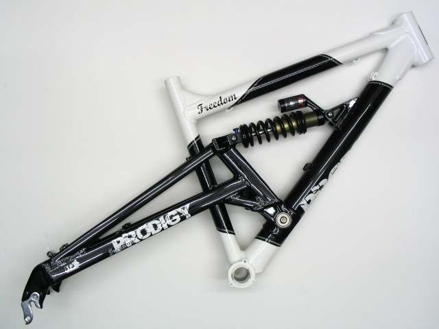

JustinBruening Napisano 27 Września 2009 Napisano 27 Września 2009 Witam! Zamierzam złożyć rower do średniego DownHill'u. Nie mam żadnej orientacji w częściach czy też ich doborze do ramy. Ramę , którą chcę mieć jako drugie me serce to: Prodigy Freedom << Tutaj proszę od razu o opinie na temat ramy. Sporządziłem listę z częściami , z których chciałbym zmontować rower. 1. Amortyzator Przód (MARZOCCHI 66 RC3 180mm) - ok. 1700zł 2. Amortyzator Tył (Fox VAnilla RC 240mm) - ok. 700zł 3. Rama (Prodigy Freedom) - ok. 800zł 4. Hamulce Tarczowe (Avid Juicy 3) - ok. 400zł 5. Kaseta (Deore HG-50 9 rzędowa) - ok. 60zł 6. Kierownica + mostek (TRUVATIV HUSSEFELT DH) - ok. 120zł 7. Korby (OCTANE ONE HD 2008) - ok. 150zł 8. Łańcuch (Deore LX 9 rzędowy CN-HG73) - ok. 60zł 9. Manetka Prawa (Shimano Deore) - ok. 80 zł 10. Obręcze (Single Track 26) - ok. 180zł 11. Piasty Tył i przód (Deore XT DISC) - ok. 230zł 12. Pedały (BOP X-BOX-X) - ok. 200zł 13. Przerzutka tył (SRAM X-5 , 9 biegów) - ok. 90zł 14. Stery (FSA PIG DH PRO) - ok. 110zł 15. Suport (ISIS OCTANE ONE) - ok. 130zł 16. Siodełko + sztyca - ok. 60zł 17. Napinacz (BOP ROLL) - ok. 120zł Suma (+/-) = 5190zł Pozdrawiam i proszę o jak najszybszą pomoc! W załączniku dołączam wygląd ramy!
Konraad Napisano 27 Września 2009 Napisano 27 Września 2009 Gdzie załącznik ?? Jeszcze do tego dolicz pancerze, chwyty, opony, szprychy, tarcze do hamulców i sztyca A i do downhil'u te Avid'y Three to nie najlepsze. No chyba że z tarczą 203mm.
goncik Napisano 27 Września 2009 Napisano 27 Września 2009 Jeśli chodzi o mnie to: 1) Amortyzator Tył (Fox VAnilla RC 240mm) - to jest do średniego downhill'u? 2) Hamulce Tarczowe (Avid Juicy 3) - wybrałbym Juicy 7 lub jakieś Code (jeśli bierzemy tylko Avida) z tarczami 203 i 185 mm, ale to wyjdzie więcej niż 400 zł za sztukę 3) Manetka Prawa (Shimano Deore) - no chociaż LX'a, ale sam bym od razu kupił XT 4) Piasty Tył i przód (Deore XT DISC) - nie lepiej dozbierać do DT Swiss'ów? reszta osprzętu albo nie mam zdania albo się nie orientuje w tym albo zgadzam się z Tobą. Powyższe 4 zmiany to z mojego doświadczenia lub obserwacji.
JustinBruening Napisano 27 Września 2009 Autor Napisano 27 Września 2009 W takim razie jaki damper mam włożyć do tyłu pod tą ramę ? *Załączam jeszcze raz załącznik ponieważ tamten się nie wgrał.
Mod Team bogus Napisano 27 Września 2009 Mod Team Napisano 27 Września 2009 Wybrałeś manetkę Shimano a przerzutkę tył Srama, takie rozwiązanie nie będzie działało, ponieważ Shimano działa w systemie 2:1 a Sram 1:1. Więc albo wybierzesz przerzutkę Shimanowską, albo zmienisz manetkę na Sramowską.
JustinBruening Napisano 27 Września 2009 Autor Napisano 27 Września 2009 Ok. Dzięki. Ta informacja mi się przydała. Zamienię w takim razie na przerzutkę shimano deore xt i do tego kupię manetkę deore xt. A co z tylnym damperem ... dalej nie wiem czy go wymienić może na inny , czy mogę coś zaoszczędzić?
madek Napisano 27 Września 2009 Napisano 27 Września 2009 Jak przerzutka do DH to chyba tylko Shadow, zeby sie tak nie obijała...
goncik Napisano 27 Września 2009 Napisano 27 Września 2009 I bardzo dobrze, że zastanowisz się nad manetką Shimano XT. Osobiście w swoim (lekkie enduro i XC) i w dziewczyny (XC) rowerze już nie wsadzę nic poniżej XT. Min zdaniem bardzo się opłaca. Jeśli chodzi o damper... nie potrafię Ci odpowiedzieć, że ma to być ten i ten model, ale... moim zdaniem powinien to być damper, który daje Ci skok (gdy z przodu masz 180 mm) 160-180 mm, może RockShox (do którego mam sentyment choć teraz mam damper Specialized z BRAIN) Vivid 4.1 lub Fox DHX AIR (powietrzny, ale przeznaczenie chyba idealne dla Ciebie) choć trzeba sprawdzić czy by pasował do Twojej ramy.
JustinBruening Napisano 28 Września 2009 Autor Napisano 28 Września 2009 A chciałbym się jeszcze dowiedzieć. Może lepiej kupić Kross Sign FR2 niż Prodigy Freedom ?
