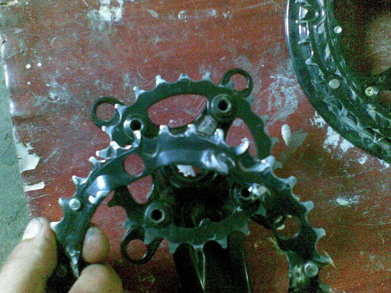

tafit Napisano 22 Lipca 2009 Napisano 22 Lipca 2009 Witam. Dzisiaj wymontowałem z roweru korbę Truvativ isoflow PowerSpline i tak wyglądają koronki. Jak myślicie czy nadaje się już do wymiany?? zrobiłem na niej jakieś 1000 km bez wymiany łańcucha, co byście doradzili by optymalnie eksploatować napęd. na razie nic nie przeskakuje działa dobrze. I jeszcze gdzie mogę kupić ew. tą środkową zębatkę? szukałem na allegro niestety bez powodzenia:/ czy mogę założyć do tej korby np. zębatkę shimano-tych jest sporo na aukcjach-jak to wygląda?
DominikM Napisano 22 Lipca 2009 Napisano 22 Lipca 2009 Zdjęcie marne, ale na moje oko to jeszcze przyjmą nowy łańcuch bez najmniejszego problemu. Bardziej martwił bym się kasetą
Miecho87 Napisano 22 Lipca 2009 Napisano 22 Lipca 2009 Nie ma tragedii - powinny przyjąć nowy łańcuch jak pisał DominikM, ale gdyby środkowa zębatka wciągała łańcuch to wystarczy ją podszlifować - sprawdzone
accentinferno Napisano 22 Lipca 2009 Napisano 22 Lipca 2009 Przyjmą nowy łańcuch:) 1000km to nie jest dużo. Ja zamieniam łańcuchy co 850 km. Jest to dobry sposób na ochronę napędu mieć 3 łańcuchy i wymieniać je co 500- 800 km:)
Mod Team Odi Napisano 22 Lipca 2009 Mod Team Napisano 22 Lipca 2009 Po co chcesz wymieniać dobrą zębatkę? To że starła się z niej czarna farba to nie znaczy że jest zużyta. Spokojnie zrobisz na tym 10-15kkm.
